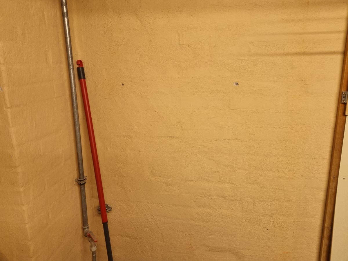

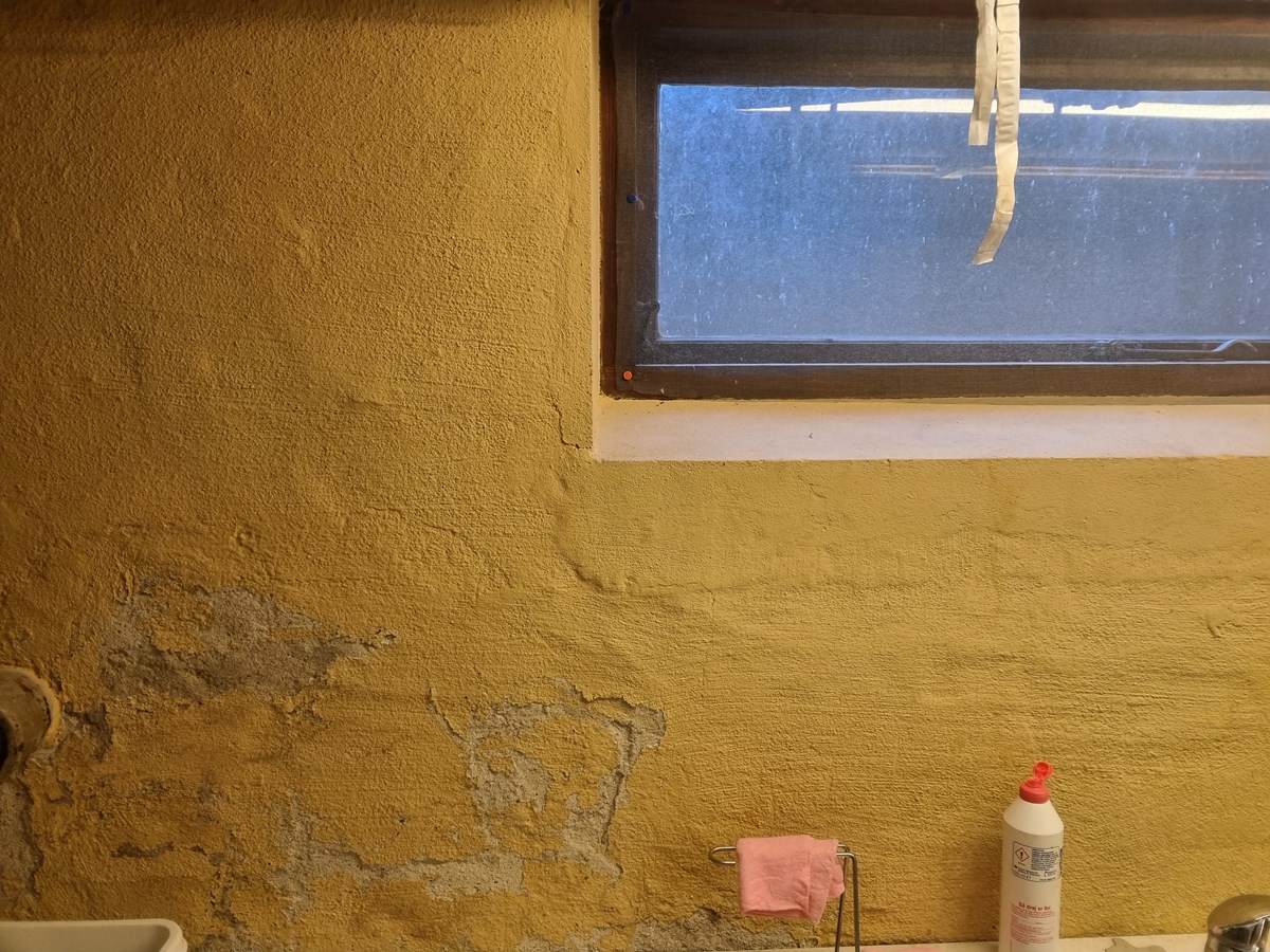

Ydervæg:

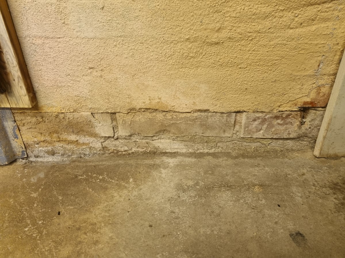

Overgang mellem gulv og indervæg:

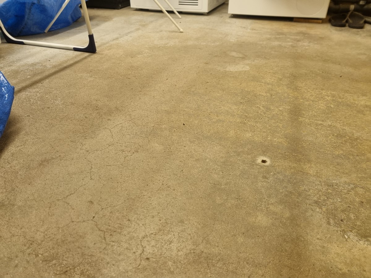

Gulv:

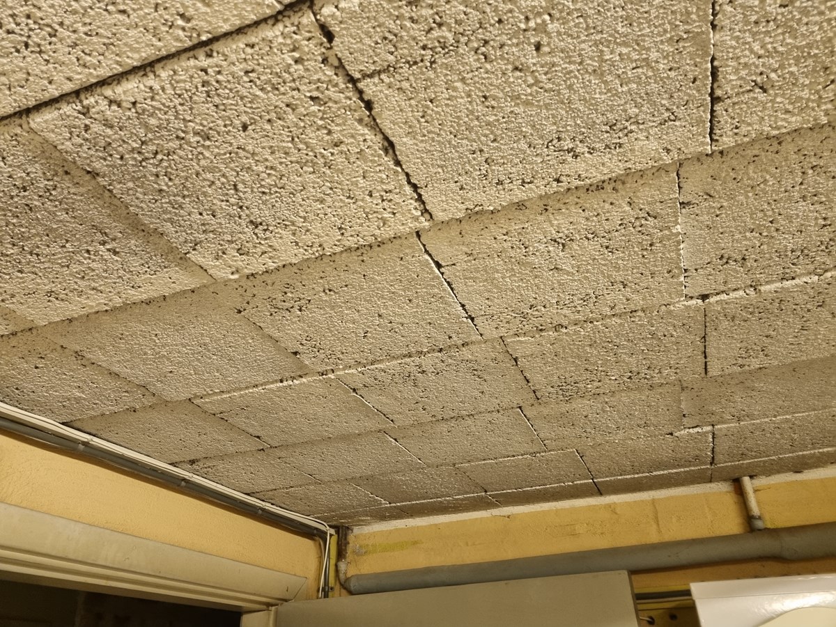

Loft:
Epoxy er fint. Vær omhyggelig med blandingsforhold og blanding ellers risikerer du det ikke hærder.
Som udgangspunkt er der ikke krav om vådrumsmembran i bad når det er beton, slet ikke med epoxygulv. Epoxy er også effektiv radonbeskyttelse. Du kunne evt. Starte med en radonmåling så ved du om du har et problem
Vægge - Jeg ville nok bekymre mig mindre om helt lige vægge. Det indebærer spartel og slibning, og du kan kun bruge gipsspartel, som er ret blødt og besværligt at lægge på. Alm. Spartelmasse lukker fugten inde. Du bør bruge en mørtel og pudse op. KC, Eller KKH mørtel. Mal med silikat eller silikone. I princippet er det mest vigtigt hvad du maler med ved ydervægge, men hvorfor male med noget andet på indervægge?.
Loft. Enten Troldtekt eller alm gips. Med regler tager det en 50 mm af højden.

Du har ret mht til væggene. Der er ingen grund til at gøre det mere besværligt end nødvendigt. Min tanke med forskellig behandling af væggene kom af at det virker til at være lidt forskelligt nu. Jeg tror der er pudset hele vejen rundt, men at laget på ydervæggene er markant tykkere. Men det kan sagtens være at jeg tager fejl. Tak for rådet med maling, jeg tænker at det skal være det samme hele vejen rundt, som du nævner. Min tanke var at fjerne det gamle puds først da der er steder hvor det ikke længere virker til at sidde på godt på ydervæggene. Er det det rigtige træk og er det i så fald vigtigt at få alt gammelt puds af eller er det ok at der sidder rester såfremt resterne sidder godt fast?
Jeg tænkte også troldtekt, men var bange for at det tog for meget af højden. Men 50 mm kan jeg nok leve med.

Mht maling ..det kommer an på om det slipper fordi der er malet med plast. Så bør du nappe det hele af. Silikat binder ikke på plastmaling
