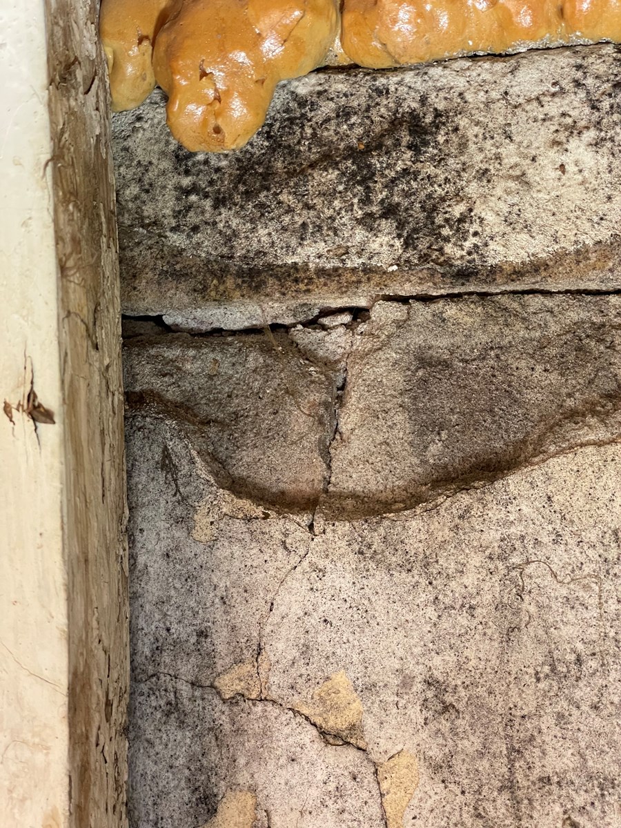

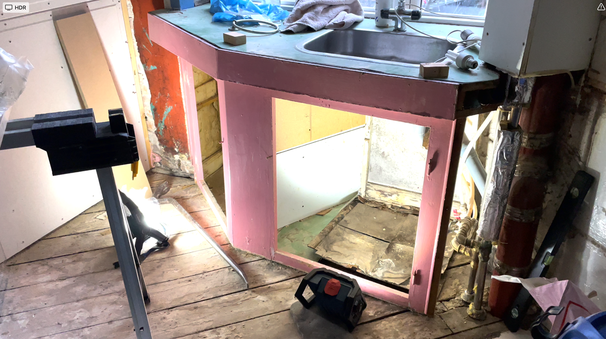

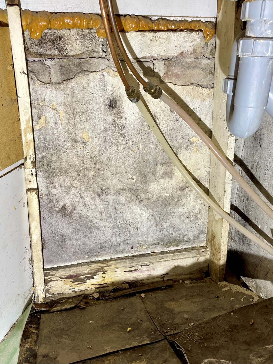

Det første sted med skimmelsvamp:
Selvom man kan se en smule på billederne herunder, så har jeg lavet en kort video, hvor man kan se meget mere! https://www.youtube.com/watch?v=5w2knu7qLXo
  • Skimmelsvamp under køkkenskabet på ydermuren (som kun er en sten tyk her)
  • Lejligheden har stået tom i et års tid, og jeg tror også kun at skabslågerne har været åbnet meget sjældent førhen
  • Der er en vandskade under vasken som følge af utætte rør — skaden er standset og gulvet har tørret i et par uger (uden skabslåger)
Siden ydermuren er kun en sten tyk under køkkeninstallationen, mistænker jeg en blanding af kondens, manglende ventilation og måske fugtindtrængen til at være årsagen til skimmelsvampen.

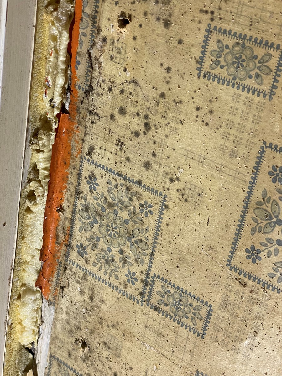

Det andet sted med skimmelsvamp:
En mur var beklædt med krydsfiner direkte mod gammelt tapet og rå mursten, og der var en smule skimmel på det gamle tapet da jeg fjerne krydsfineren — tapetet er fjernet, og det har fået rigeligt med luft siden da. Skal jeg foretage mig yderligere?
Den hvide "liste" i venstre side er et vindue.

Jeg mener det er mug dannelse som du selv nævner ca. midt i videoen. Det ligner ikke farlig skimmelsvamp. men hvis i er i tvivl så skal i have det undersøgt så i får mere ro i sindet.
Jeg tvivler på at det er 1 stens mur, hvis huset ellers en mad facade mursten yderst. Der ses nogle lidt større blokke  inde i skabe.
jeg ville tage det gamle køkken væk hugge puds laget af og isolere indvendig hvor du mistænker det som 1 stens mur (kan godt være massiv mur som er lige så dårlig)
Inden evt. isolering skal alt tapet og tapet lim tages væk derfor mener jeg pudslaget væk.

Jeg vil fjerne køkkenskabet, banke pudsen af, fjerne gulvbrædderne (da vi alligevel skal have nyt gulv) og vaske af med ProtoxHysan. Men bør vi også skifte strøerne i det påvirkede område?
I forhold til at bygge en isolerende indervæg under vinduet (køkkenskabet er under et vindue), så havde jeg tænkt at bruge stålreglar for netop at undgå et organisk materiale, som kan angribes af svamp på et så udsat sted, men på den anden side kan jeg også godt se argumentet for at det skaber en større kuldebro en træ gør.
I Den Lille Lune lader det til at være træreglar på illustrationerne, men dér er isoleringen jo så også virkelig tyk, således at trækonstruktionen sidder pakker ind i rockwool på begge sider... men hvis det ikke er praktisk med en så tyk væg her, og reglarne vil komme til at sidde tæt på ydermuren, er det så bedst med stål eller træ?
