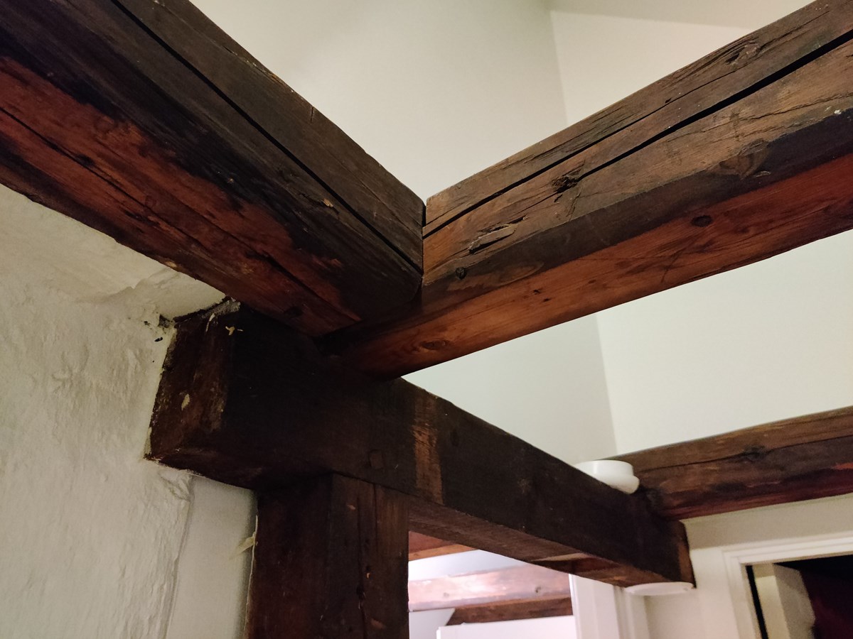

Synlige bjælker og farven?
Jeg har lyst til at komme af med den klassiske rød-brune farve for at opnå lidt mere naturlig og ubehandlet effekt. Kan det lade sig gøre og hvordan?
Hvis du ønsker at man kan se selve træsorten,bliver du nok nødt til at fjerne den eksisterende farve.

Så er der bare igang med at give dine hanebånd en tur med båndpudseren - Eller endnu bedre = Lej en girafsliber med støvsuger 👍

Tak skal du have :)  Skal jeg behandle bjælkerne med noget efterfølgende? Tænker ift. brandsikring..
Du kan godt behandle bjælkerne med noget brandhæmmende,men så bliver træet i hvert fald ikke synligt,man bruger det mest i industrien,og altså ikke noget til privat brug.
