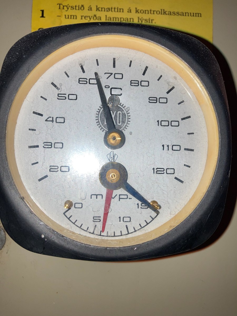

Hvad betyder den nederste viser?
Nogen der kan sige mig hvad den nederste viser betyder, og hvad jeg kan gøre for at få den ned?

Det skal siges, at den sidder på et gammelt oliefyr.
vandtryk i installation
Luk en lille smule vand af fyret, indtil viser 14, så kan du bedre følge trykket.
Okay, men jeg har en måler til at måle vandtrykket på hele systemet, det siger 1.7 bar, hvilket er perf
Er der noget jeg har misforstået?
1.7 bar svarer til 17 m vandsøjle.
Din nederste viser 15 m vandsøjle, så tingene passer sammen.
Viseren er beregnet til åben ekspansion, hvor der sjældent er over 15 meter op til ekspansionsbeholderen.

Tak for svar! Der stod nemlig en gammel ekspansionstank på loftet, den er nu fjernet.
Så er det helt ok, bortset fra at du ikke kan bruge den nederste viser til noget. I din nuværende installation må du så aflæse trykket på den anden trykmåler. 1,7 bar er ok når man har trykekspansion.
