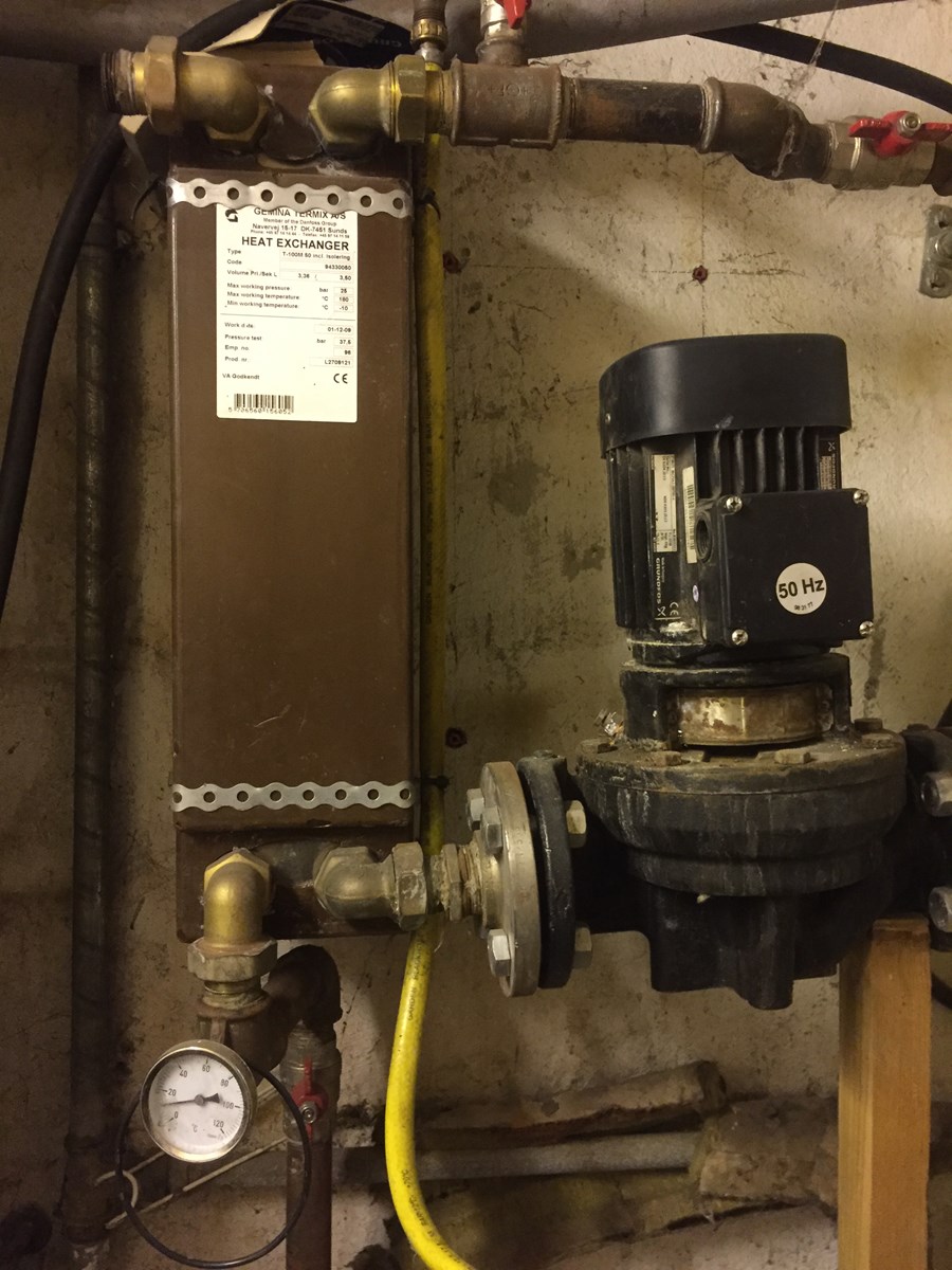

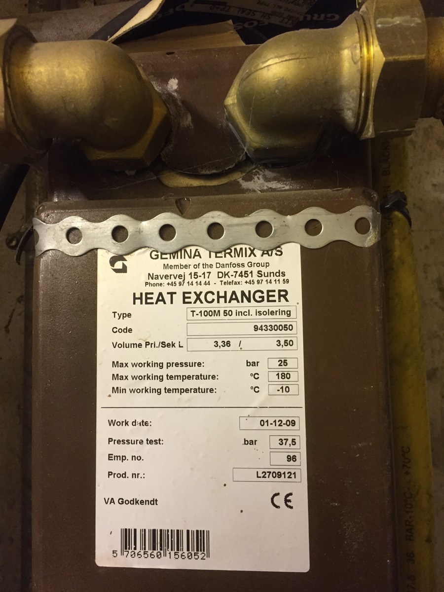

Jeg har tidligere opvarmet ca 1000m3 bolig med halmfyr og en varmeveksler. Fungerede perfekt. Begge dele er i til salg.
