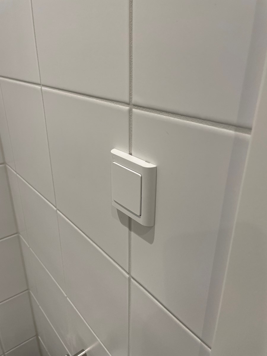

Vi er lige flyttet ind i en lejlighed, hvor jeg har haft mulighed for at skifte pærerne ud på badeværelset med nogle fra Philips Hue. Desværre kan man stadig tænde og slukke på kontakten, så man ikke kan oprette forbindelse med pærerne, når der er slukket.
Jeg har derfor tænkt mig at sætte et blænddæksel ind, og samle ledningerne i en samlemuffe.

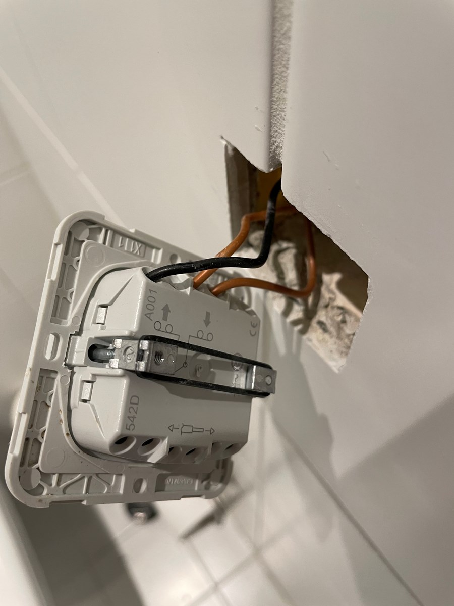

Desværre må jeg nok erkende, at jeg er på lidt dybt vand, og jeg er meget usikker på om jeg blot kan sætte de tre ledninger i den samme samlemuffe, og om den overhovedet kan holde til det.
Er det lige til?
Ja, de tre ledninger samles i samme muffe.
jenshøj skrev den 17-12-2021 10:44:56
 Perfekt, tusind tak :D. Ved du om det er vigtigt at holde styr på rækkefølgen af de to brune ledninger?
De to brune sidder allerede i samme hul.
kaffemand skrev den 17-12-2021 11:01:14
 Det tager jeg som et nej :)
Du følger bare jenshøjs anvisning med at tage de tre ledninger ud af afbryderen og samle dem i en samlemuffe.
Tusind tak for hjælpen, det virkede perfekt! :D
