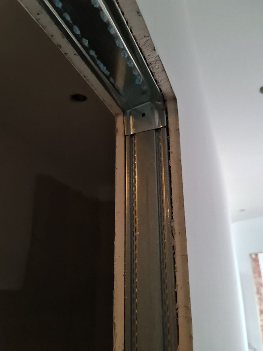

Hej folkens - min murer lader vente på sig så overvejer at få dør til toilet/bad på plads minus gerigter før fliserne. Er det dumt? Eller måske klogt?
Hvis du vil have døren sat i, før mureren får sat fliser op, kan du montere en karm, som inkluderer flisernes tykkelse og så senere montere gerigter på den side, der vender ind mod toilettet.
Har du huske at sætte trælægter bag metalskinnerne i hver side? Eller som min. i hængselssiden.
Mvh. Christian M
Christian M skrev den 17-12-2021 21:38:13
 Jeps, begge sider.
