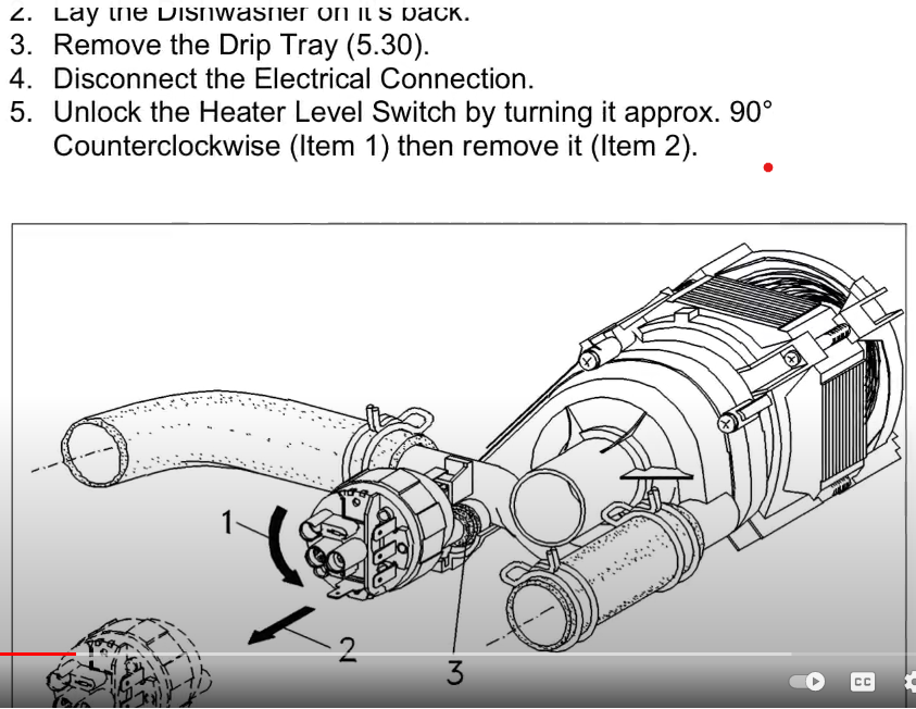

Jeg mangler en form for "komponent" oversigt, baglæns "IKEA" samlingsvejledning så jeg kan få skift maskinen ad, uden eksempelvis at få brækket en lille plastik tap af, forbi den skulle være skilt i en anden rækkefølge, lidt som denne her
