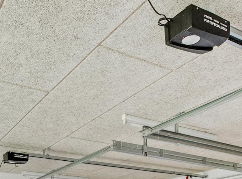

Jeg har ikke lige haft tålmodighed til andet end en enkelt søgning på nettet, som ikke gav mig noget svar. Har heller ikke (endnu) downloaded og læst vejledningen, men håber der lige er en der har svaret på stående fod:
Hvordan sletter man alle forbindelser til fjernbetjeninger, også (og især) dem man ikke er i besiddelse af (i fb. med huskøb)?
Ecostar portåbner. Har to fjernbetjeninger, Ecostar RSC2-433, og der findes tilsyneladende en håndfuld mere.
