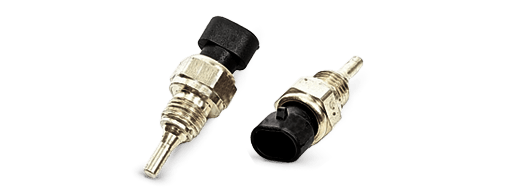

Der sidder en føler på på køleren, som styrer ventilatoren. Hvis der kun er to ledninger på føleren, så kortslut dem, og se om ventilatoren går igang.
Føleren ser nogenlunde sådan her ud:
