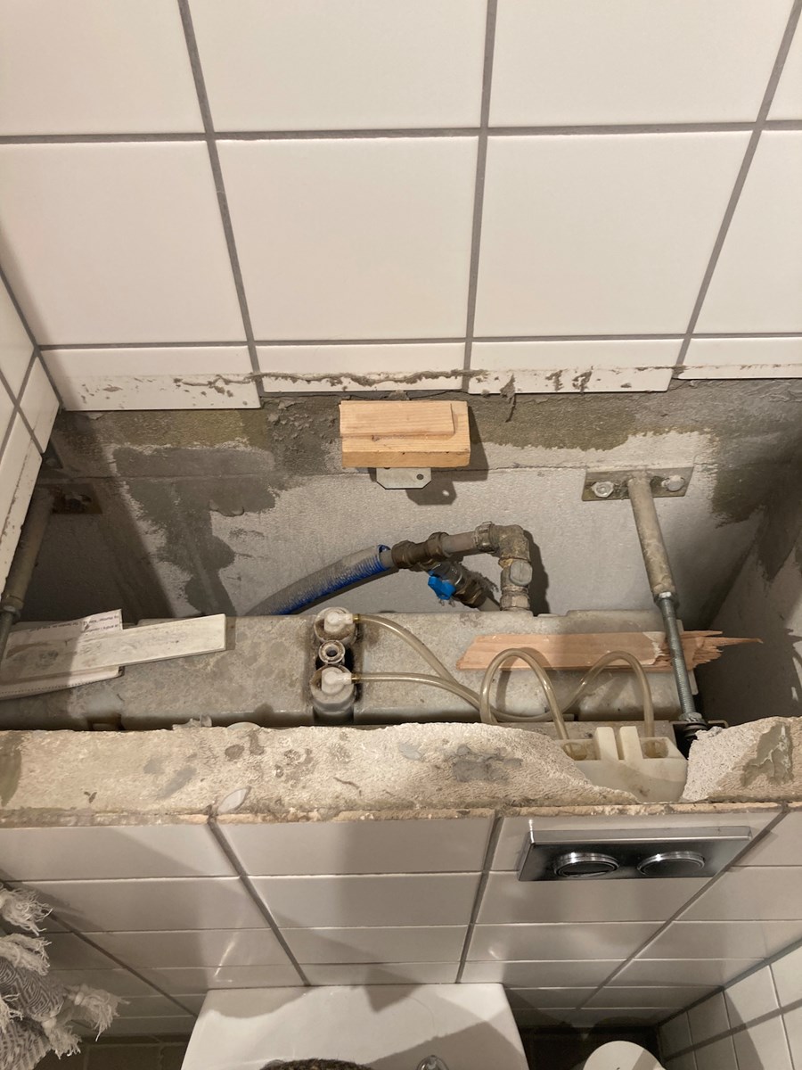

Mit Ifö toilet er begyndt at stritte imod, når jeg vil skylle ud. Cisternen fyldes ikke, men engang imellem kan jeg afhjælpe det, ved at trykke på skylleknapperne en masse gange, og vrikke lidt med vandindtaget. Mit bud er, at flydeventilen er kalket fast, men ak – der sidder to store bolte i vejen lige over låget, der gør at jeg ikke kan løfte låget af. Og jeg er simpelthen i tvivl, om jeg kan løsne boltene uden at hele konstruktionen falder fra hinanden, men jeg kan simpelthen ikke lige greje, hvad det er, de holder fast i. Er der nogen, der har et bud på, om jeg bare kan løsne dem?

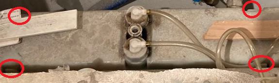

Der sidder noget der ligner låse, som holder låget fast. Prøv om du ikke kan løsne dem og få låget af.
Du fjerner selvfølgelig træklodser osv. inden.
Jeg kan godt løse låsene, men problemet er at boltene går lige hen over låget, og dermed gør det umuligt at løfte det op.
Så skru boltene løs, men lad være med at belaste toilettet ved at sidde på det.
