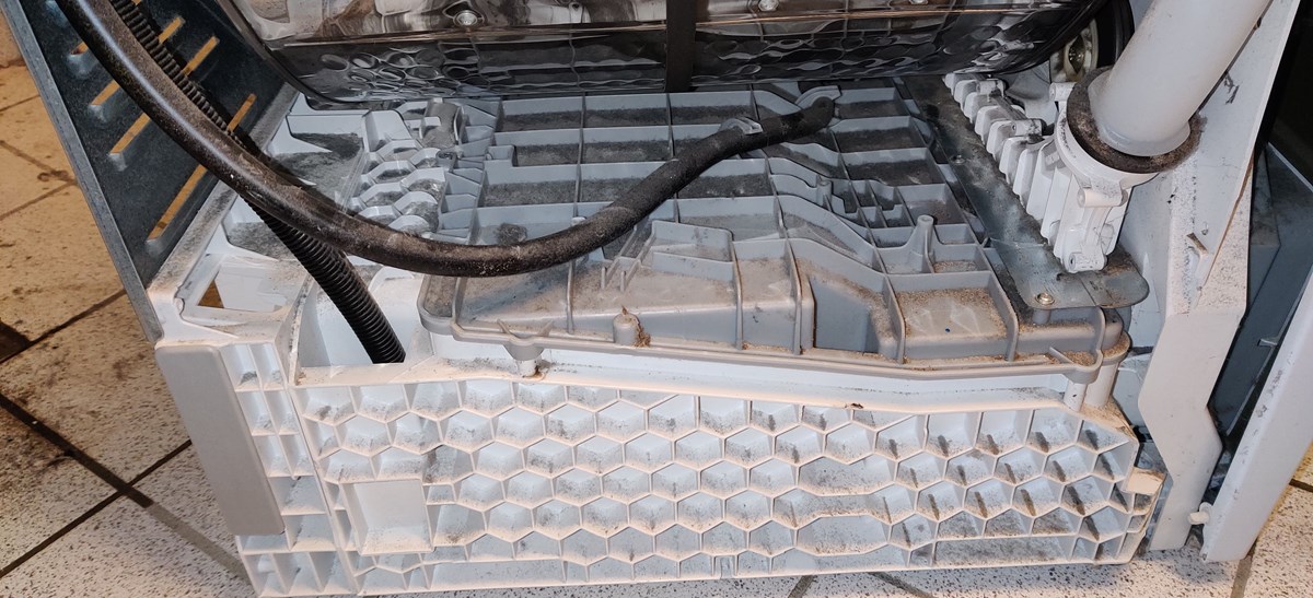

Min tørretumbler, Bosch Logixx 7 (selvrensende model), melder efter et par minutter "fyldt vandbeholder" fejl og stopper.
Problemet skydes alger på dyk-pumpe sensoren, dvs. at den ikke kan se at vandstanden falder i sit bundkar og derfor stopper.
Flere fine youtube videoer viser hvordan man ret simpelt kan tage siden af (på selvrensende modeller som min) og rense dykpumpen og bundkaret, f.eks.:
youtube guide
Desværre ser de ud til at bosch har opdateret deres design   og jeg kan ikke længere tilgå pumpe og bundkaret fra siden:
Gode ideer søges!
(jeg har førsøgt at køre først opvasketabs-vand og efterfølgende eddike-vand gennem uden held)

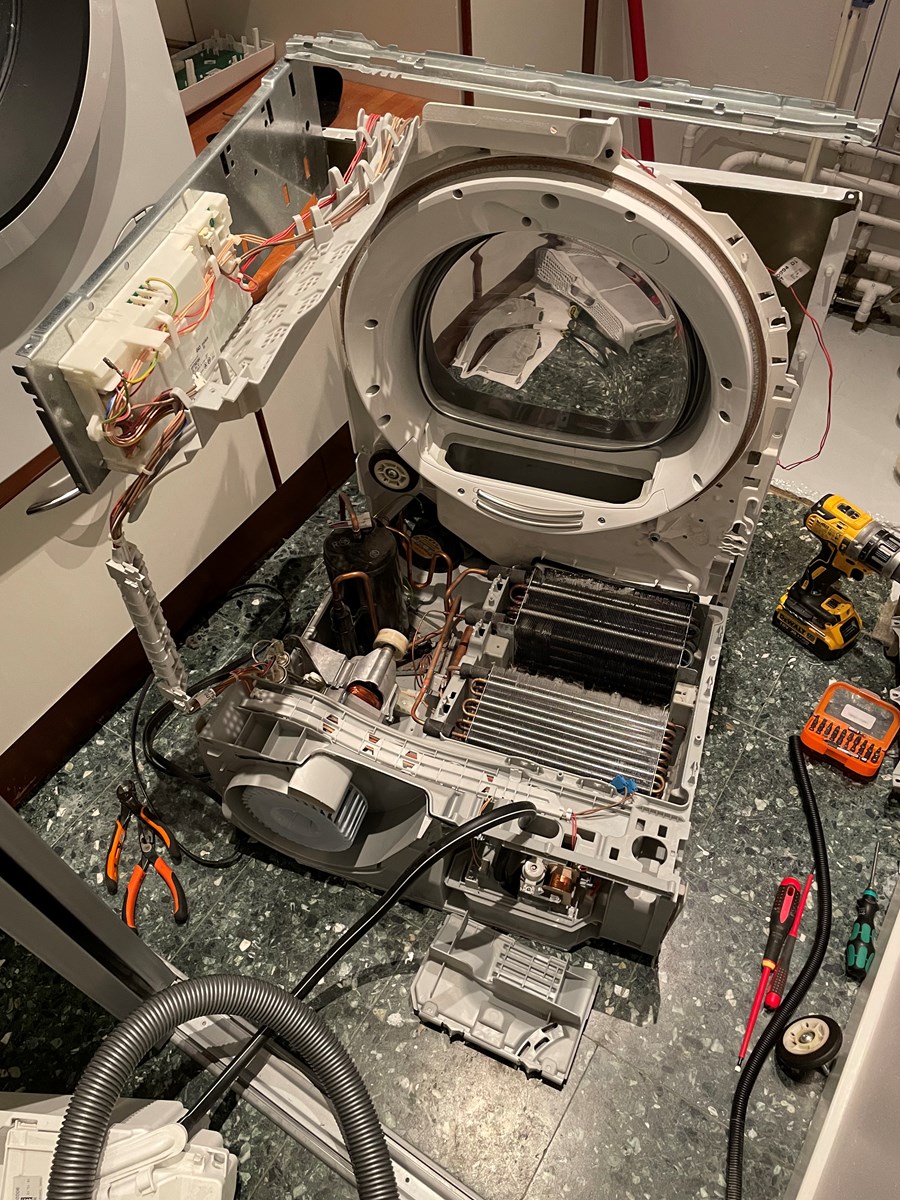

Du må desværre igennem den helt store tur og adskille maskinen helt. Jeg har lige været samme tur igennem. Det kan gøres på en times tid.

Problemet blev løst ved at skille maskinen fuldstændig af, som Wezio foreslog, og derefter rense bundkaret efter bedste evne.
Efter maskinen var samlet igen stod naturligvis tilbage med en lille håndfuld skuer....   Men pt. kører maskine upåklageligt igen
Stod med en lille håndfuld skruer
