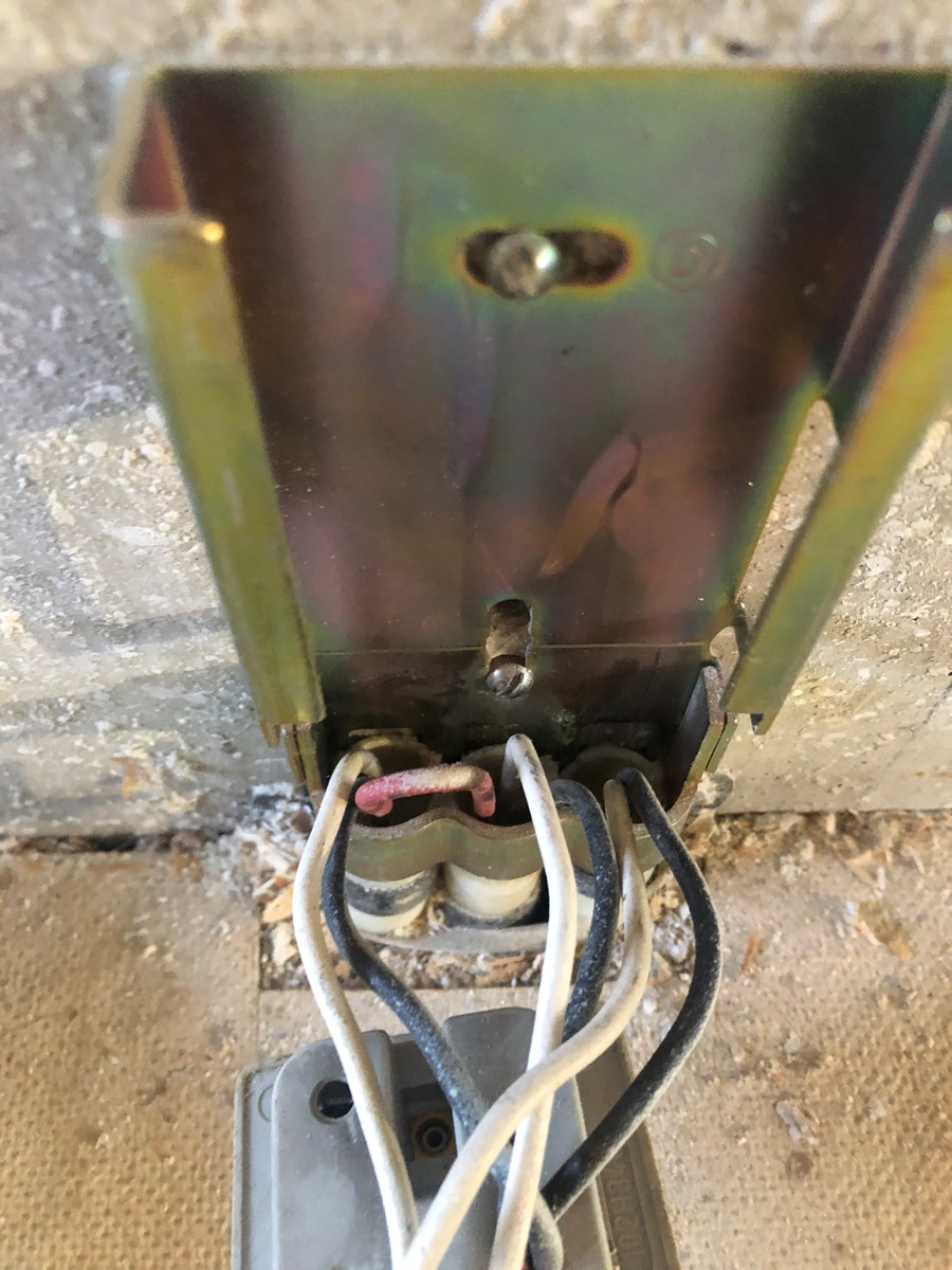

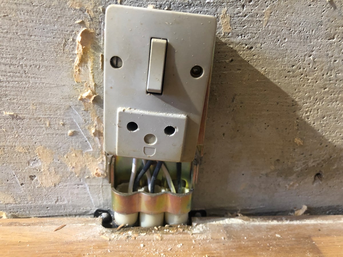

Her er et par billeder af en af disse stikkontakter:

Rørene forlænges (eller trækkes opad,hvis de ikke er fastgjort under gulvet). To føres ind i bunden af ny dåse, og det 3. forlænges yderligere og føres ind gennem siden eller toppen af dåsen. Forlængelse kan foretages med flexrør og polykronmuffer.
Hvis ledningerne ikke kan nå, må der trækkes nye ledninger i rørene.
De hvide er fase, de sorte er Nul og den røde der er sløjfet videre er tændledning fra afbryder til et eller andet længere fremme i installationen. De 3 rør er fordi det dengang har været mest hensigtsmæssig. Lettere / kortere rørføring, eller hvad nu årsagen har været, og har ikke noget med tænd metoden at gøre. Det er sikkert kun den ene der har det sådan.
De gamle afbrydere havde skrueterminaler så der kunne let gå 3 ledere ind i samme hul. De nye har fjederklemmer og der er der kun plads til 2. Så nu til dags planlægger man efter at der kun er 2 rør/kabler i hver stikkontakt ellers skal man til at samle med samlemuffer og små stumper ledning og det er noget bøvl at få plads til.
Er du ved at renovere så kunne der måske fræses et par riller så en af rørene / kabler kunne gå et andet sted hen.Det kan elektriker overskue.
Modtaget! Jeg havde håbet der fandtes en muffe der kunne samle de 3 rør til 2    Det havde da gjort fræsning lidt lettere.
Der skal helt sikkert trækkes nye ledninger, men det klarer elektrikeren vel snildt, når det ligger i rør?
Ja hvis ikke det rør der skal komme ind i siden får et meget skarp knæk. Trækker man kabel i rørene så er det lettere at få det til at sidde ordentlig. Husk at ved så omfattende renovering skal der jordledning med og stikkontakter skal være med jord.
Ja, det er let nok at trække ledninger i glatte rør. Især når der ikke er flere ledninger i rørene, end det er tilfældet.
