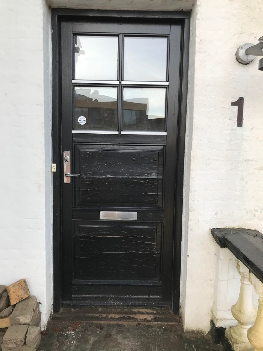

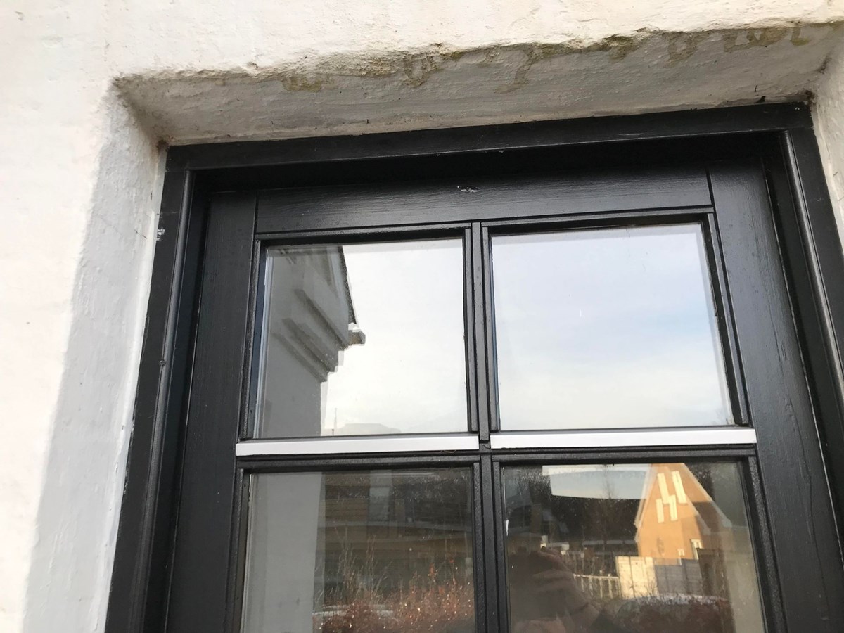

Jeg skal have ny facadedør. I den forbindelse har jeg brug for råd i forhold til, hvor stor den skal være.  Det er et gammelt hus. Jeg har målt hulmålet tre steder: I bredden måler den 93, 5 i toppen og 94, 3 de to andre steder. I højden måler den 217.
Der hvor jeg bestiller døren råder de til, at man trækker 2, 5 cm fra i bredden og i top og bund for at finde det korrekte mål. Hvilket mål foreslår I?

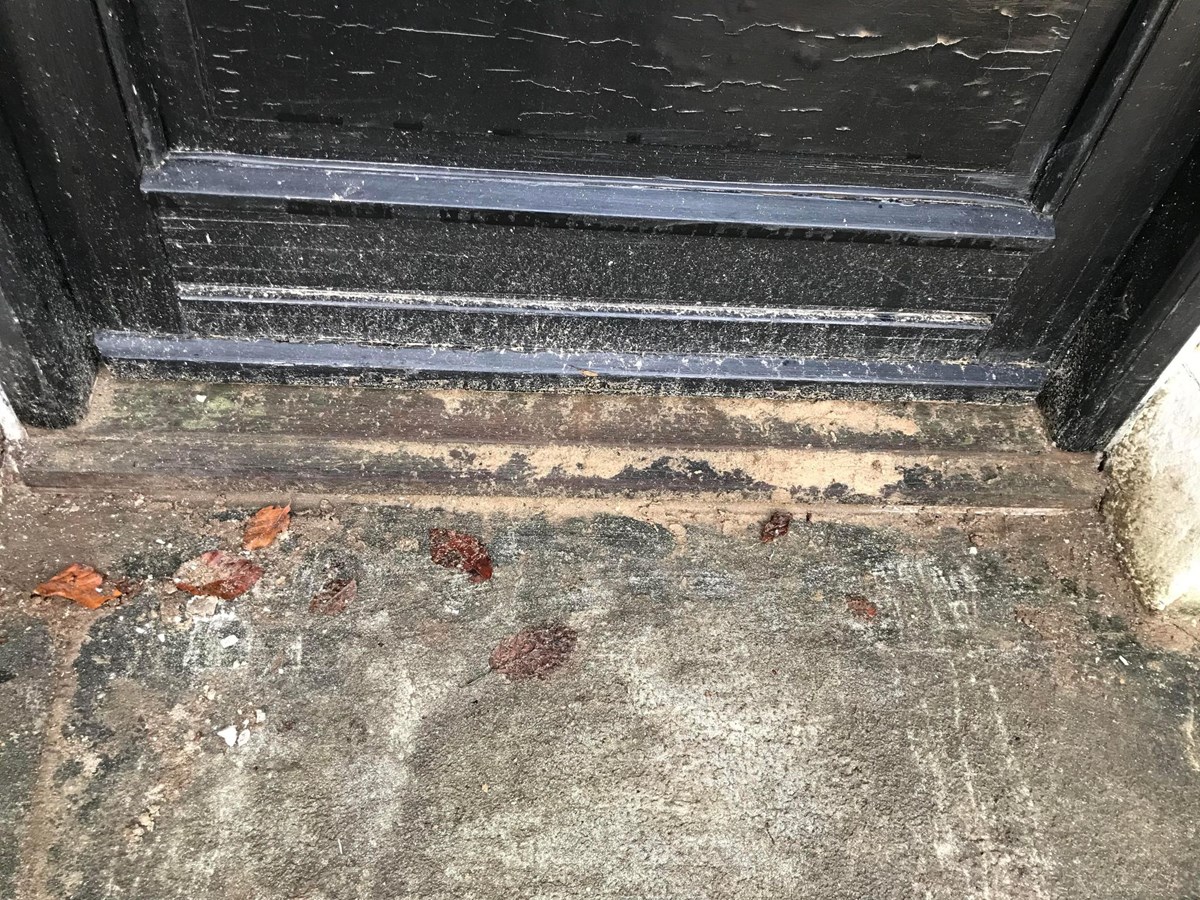

Det skal lige siges, at jeg med tiden gerne vil have klinker på trappen. Har det nogen betydning i forhold til fugen under døren. Desuden vil jeg gerne, at fugerne ikke bliver for bredde, men heller ikke for smalle. Og de skal vel også være nogenlunde ens både i siderne og i top og bund?
Jeg vedhæfter billeder
Mvh. Karin
Du tager det smalleste mål, og trækker 2,5cm fra i begge sider, altså 88.5 (eller 89 for lige tal), så er der plads nok til fuge hele vejen rundt, og den bliver ikke alt for stor, om end den skal have en vis størrelse, aht. materialernes forskellige udvidelseskoefficienter.
Har lige fået skiftet min hoveddør af en tømmer, der kom der også mlm 2.5 og 4cm bred fuge (hus fra 1904, så døråbningen var ikke helt lige stor over det hele).
I bunden skal der "bare" 5mm + flisebelægningens højde, til fuge under bundstykket af dørkarmen, og så de 2.5cm i både toppen og bunden er ikke helt forkert, så udvendige mål på karmen 89x212 ville jeg bestille, hvis du ikke får en tømmer til at komme og måle op og bestille for dig.
