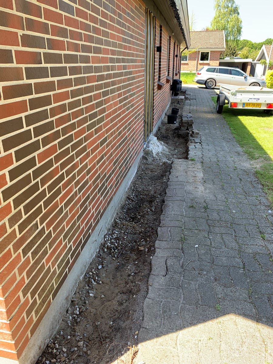

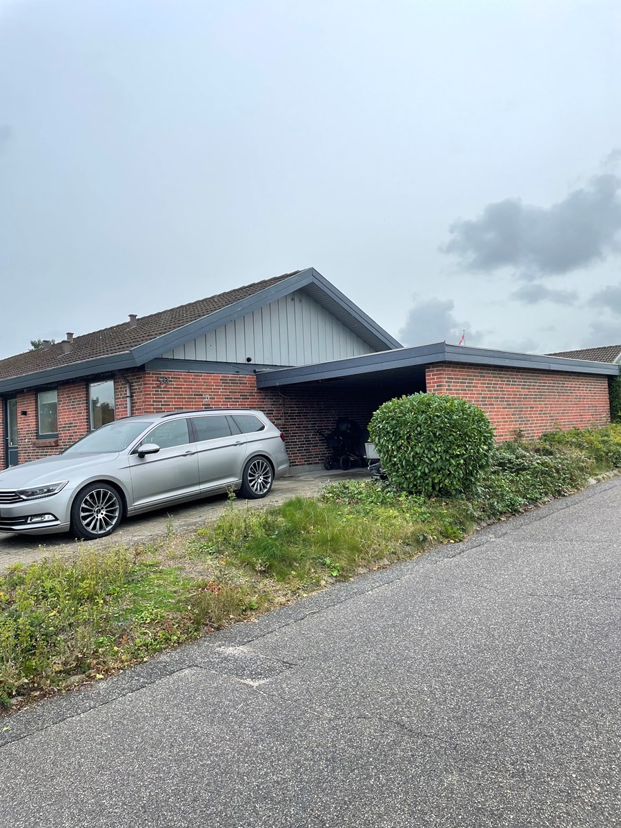

Jeg skal snart igang med en tilbygning til min murede carport. Jeg skal derfor have fundet nogle mursten der ligner de gamle. Jeg synes efterhånden jeg har kigget alle steder, så nu håber jeg at der er nogle der kan hjælpe mig her inde
jeg har vedlagt nogle billeder af huset, håber der er nogle der kender stenen 😃

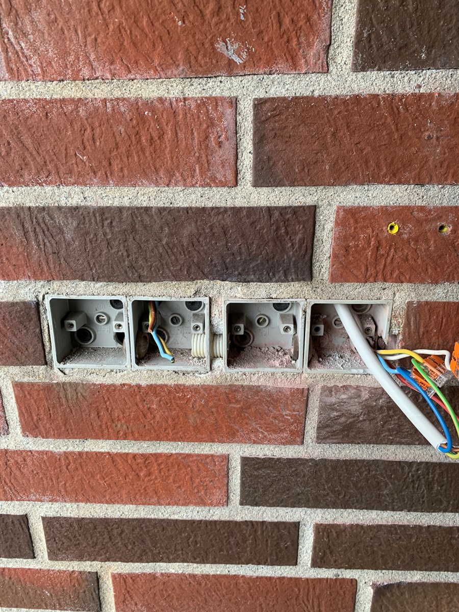

 Har fået en en prøve hjem fra støjertegl på nogle hvor farven matchede, men problemet ved både dem du nævner ved Randers tegl og dem jeg fik hjem, er de er blødsstrøgne og mine er maskinsten, holdt på mod hinanden var der desværre stor forskel på struktur 😔
Jeg skal ikke bruge mere end 10 m3 så tror desværre ikke det er nok til specialfremstillen
