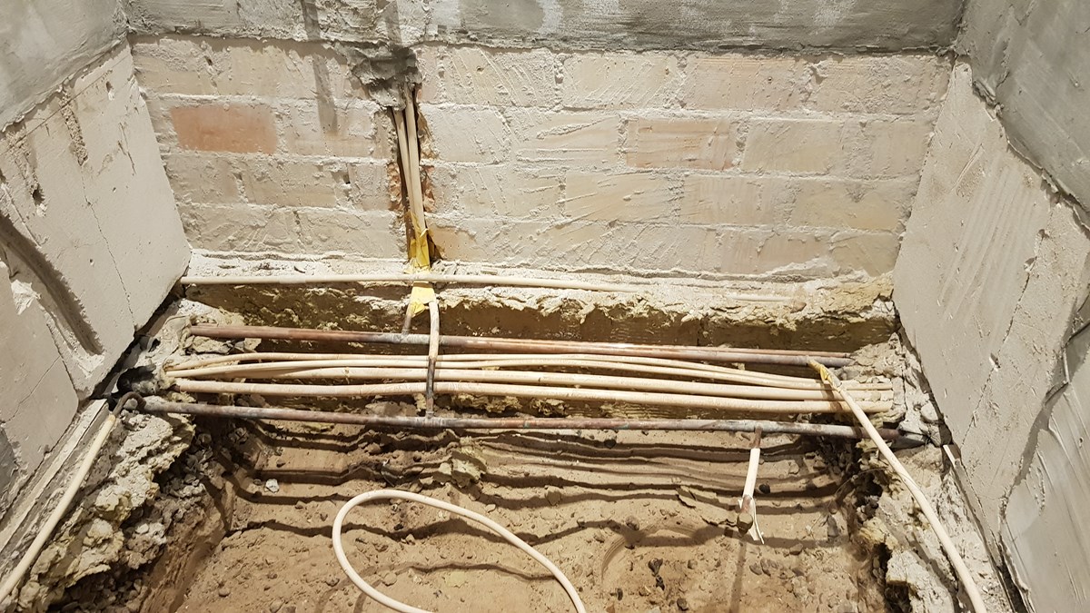

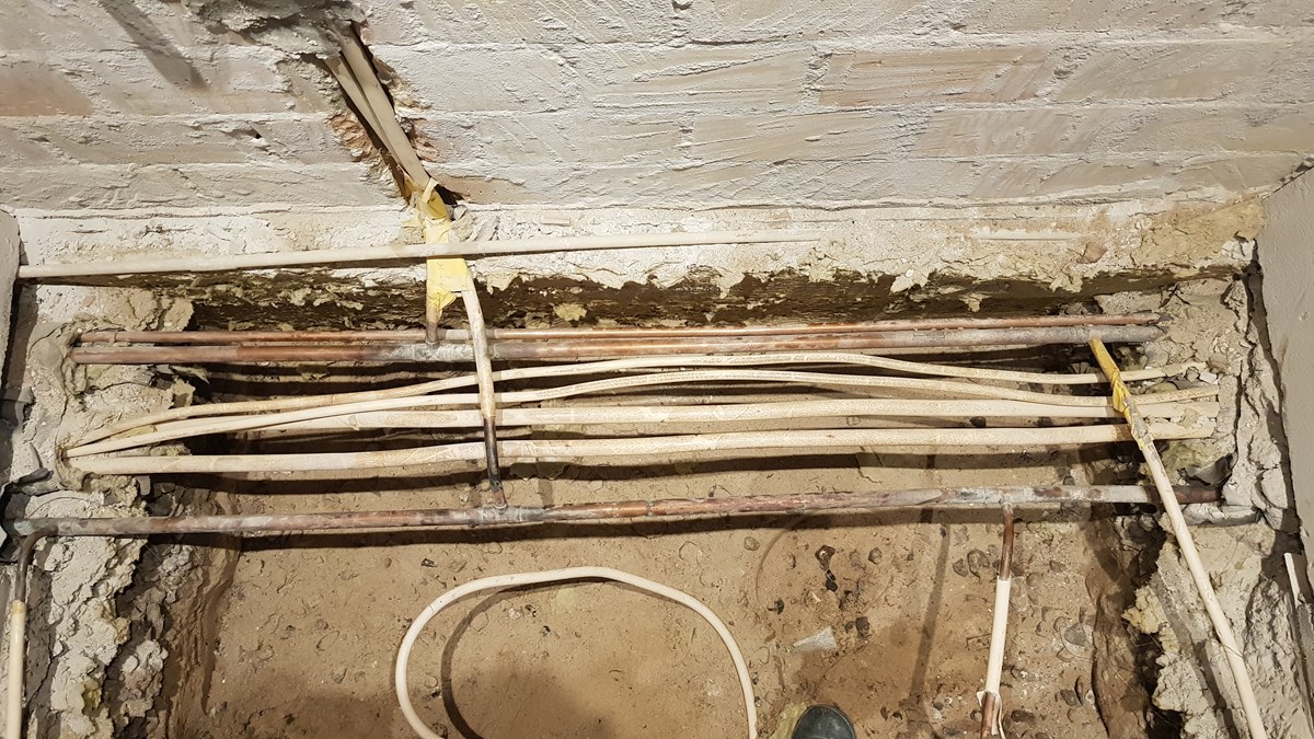

Jeg er ved at renovere badeværelse  i hus fra 79.
Over rørene på billedet, var der før et indbygget badekar, og der ikke var støbt betongulv henover rørende, kun hen til hvor de starter.
Der skal nyt fritstående badekar op, og jeg kommer til at skulle lave nogle nye samlinger i enkelte rør.
Så tænker, at jeg kun støber betongulv hen til hvor rørene starter, da man skal kunne komme til samlingerne.
Jeg tænker så at bygge et slags metalskelet under og omkring rørende som karet kan støtte på og så enten spånplade eller fermacell ovenpå. Herefter membran på hele gulvet og op af vægge og slutte med fliser.
Det er lidt et nische spørgsmål, men håber nogen har erfaring med lignende løsninger til hvordan det evt kan løses? Lyder min plan ok?
