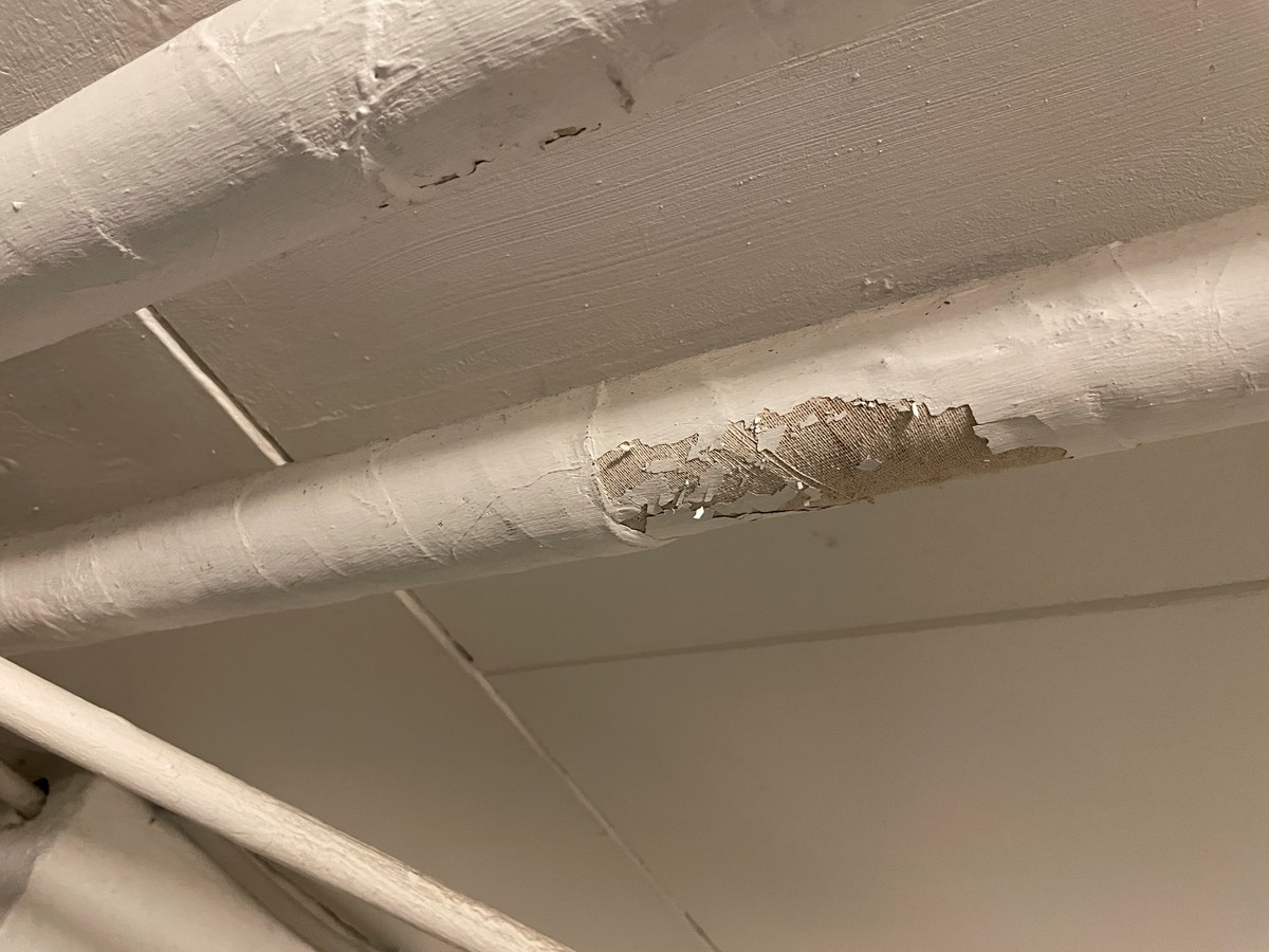

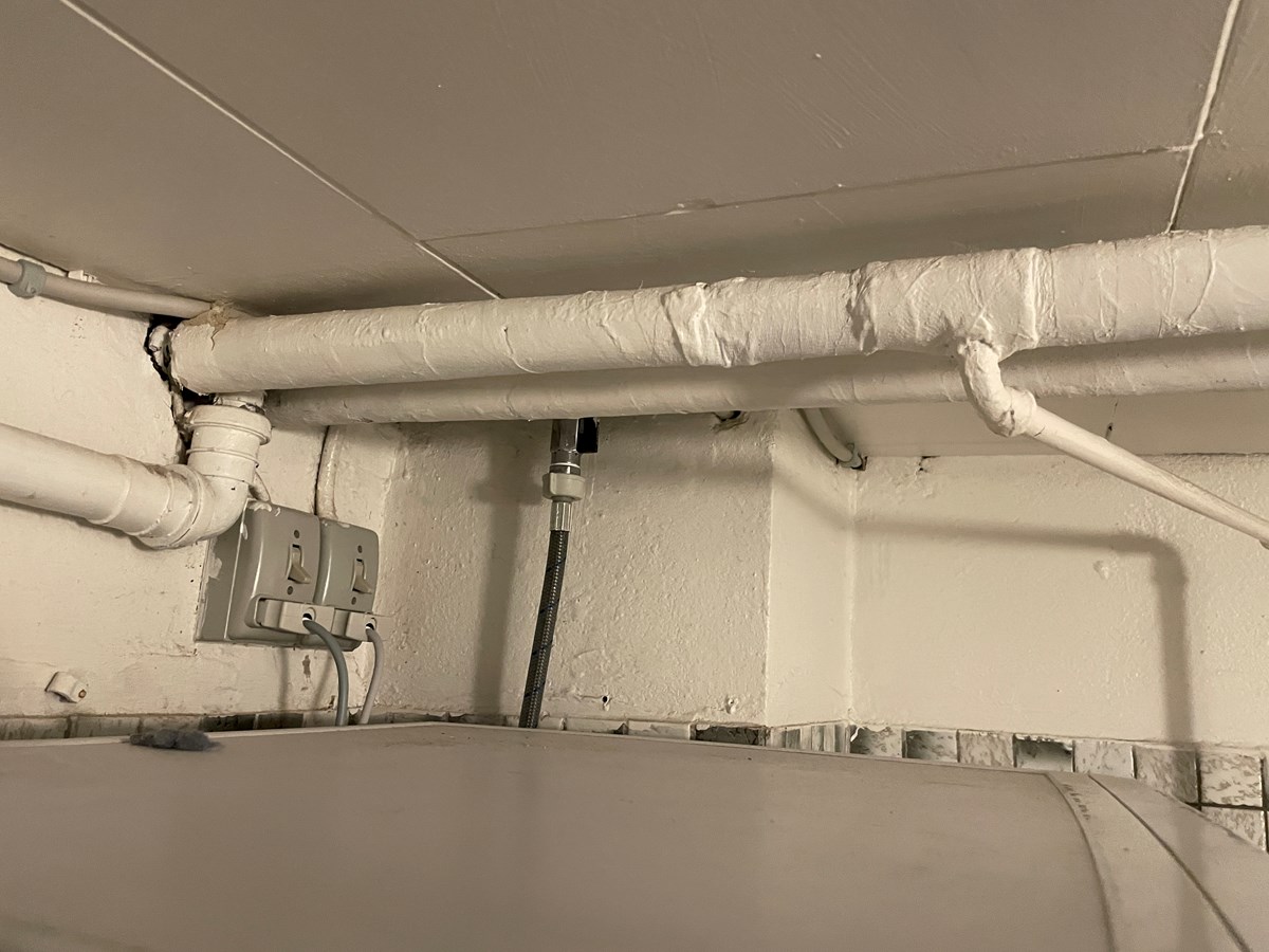

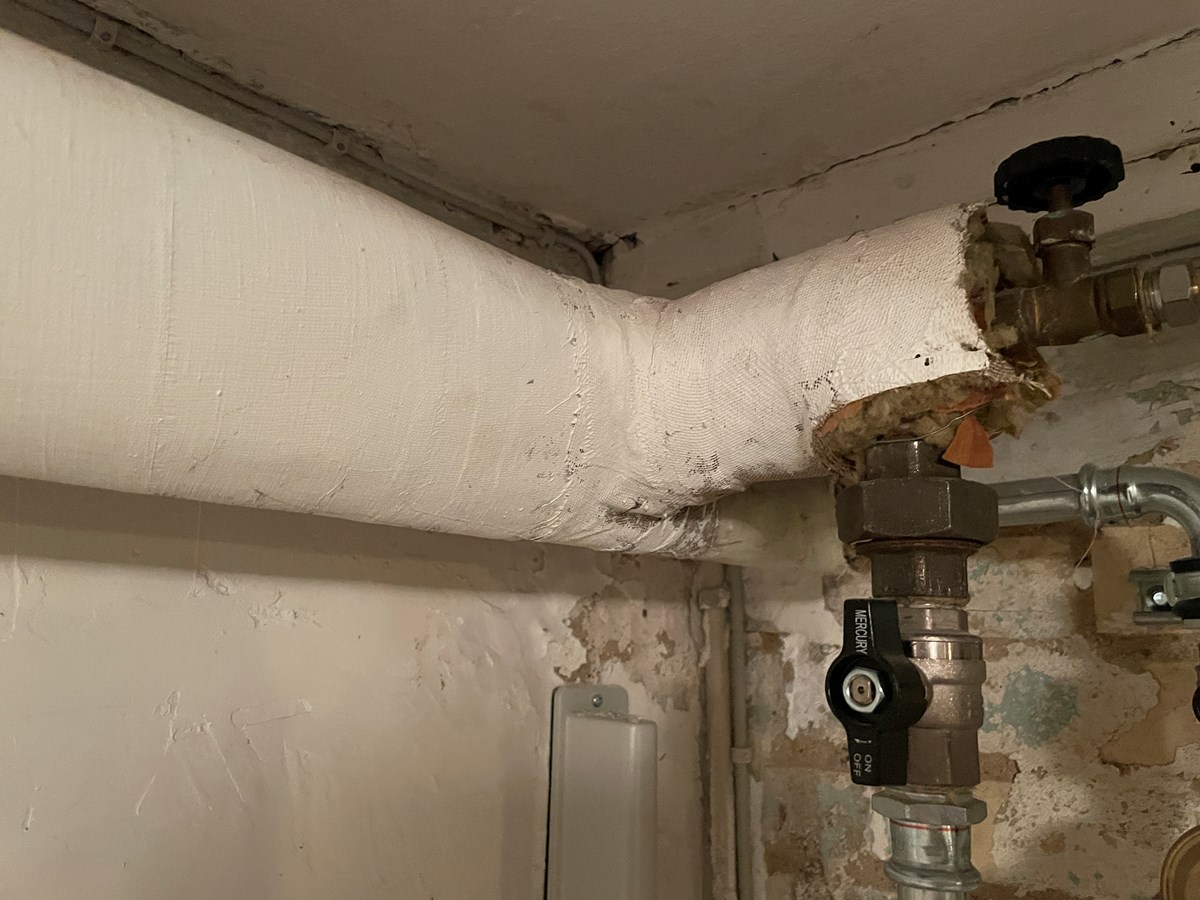

I mit hus fra 1910 har jeg tre rør i kælderen, som er isoleret. Kan nogen hjælpe mig med at vurdere, om rørerne er isoleret med asbest/asbestholdigt materiale? Har taget et par billeder af isoleringen.
​Har mærket på isoleringen og de mærkes umiddelbart bløde.

Det der ses fremme på øverste billede er rockwool som ikke indeholder asbest. Hvis der er samme materiale hele vejen så er der ikke asbest i.
Det var i bøjninger og ved T man brugte noget asbestholdig fordi det var nemmere at få pæn i hjørner.
Hvis du ikke piller ved det så er eventuel asbest indkapslet og gør ingen skade.
På billede 1 er der vist en isolering bestående af Rockwoll, som er helt uden asbest.
Rockwool skaller med gips viklet rundt om til at lave skallen, som så er malet over gentagne gange.
Hvis du vil have det skiftet, så brug en kraftig saks og klip gipsen og rockwool op, så kan du fjerne det hele med minimalt støv, og etablere ny isolering/afmontere rørene til fordel for ny installation.
Det er en udmærket isolering, men skal der laves anden rørføring så skal det naturligvis fjernes.
