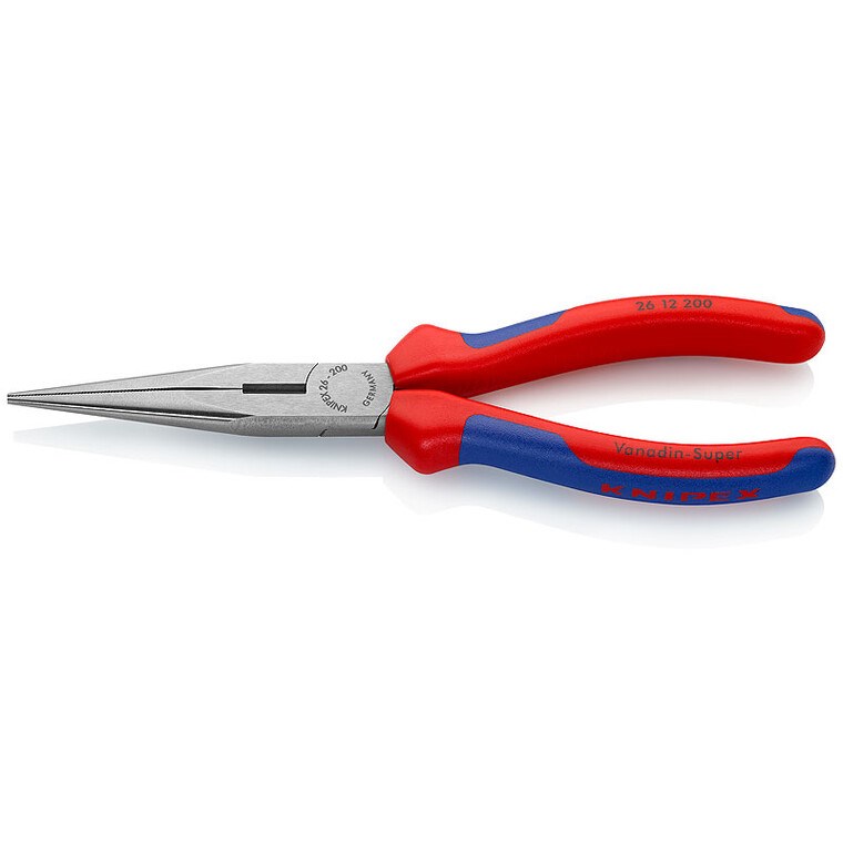

Ovnen er sikkert tilsluttet komfur-/kogepladegruppen, så du slukker for den gruppe og tjekker lige, om der er lys i displayet. Hvis der ikke er lys i displayet, går du igang med en spidstang og tager fat på soklen og drejer mod uret rundt. Så skal soklen gerne begynde at løsne sig og blive drejet ud. Den ny pære skruer du så i og skruer glasset fast. Tænd for gruppen igen.

Brug sådan een her
