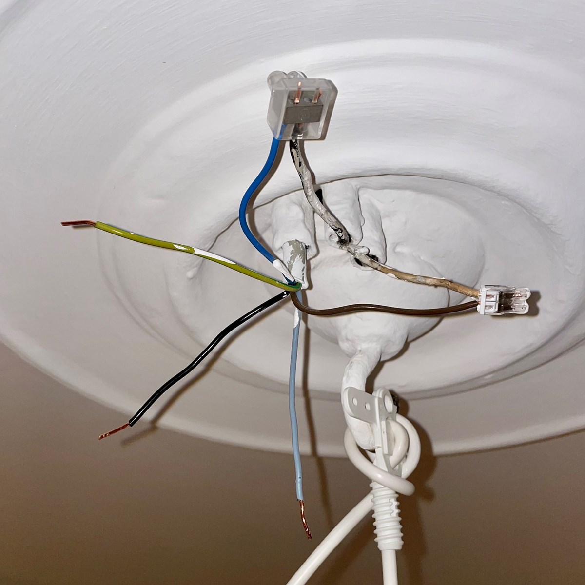

Jeg er flyttet ind i en lejlighed i et hus fra 1914 og prøver at montere en lampe i loftet. Jeg ved ikke, hvornår elinstallationen er fra, men regner da med, at den er lidt efter 1914.
Der stikker syv forskellige ledninger ud af rosetten og jeg har ikke haft held med at få min simple IKEA-lampe til at lyse. Ledningerne ser således ud:
Der er en mørk blå forbundet med en mørk ledning og en brun forbundet med en andet brunlig ledning. Hvis jeg kobler den blå og mørke fra hinanden går lyset i loftet inde i stuen.
Jeg har prøvet at forbinde lampen til den sorte og så en kombination af alle de andre ledninger, men uden held.
For nemmer at kunne tale om ledningerne, så kalder jeg dem hermed (startende fra kl. 12 og så med uret) for blå, mørk, brunlig, brun, lyseblå, sort og gul/grøn.
Håber I kan hjælpe mig med denne "simple" ting, jeg ikke selv kan få til at fungere.
Hilsen Mikkel
Et bud er blå fra lampe til blå kl. 12, og brun fra lampe til grå kl. 6.
Det er rets ikker at fase og nul kommer i de 2 gamle som oprindelig har været hvid og sort. Så er det trukket en ny 5 leder til  stue hvor din afbryder sikkert er forbundet op til.
BLÅ og SORT er Nul og her skal din lampe sidde med den blå
Enten sort eller grå ( ny kabel kl. 6 og 7 ) er så tændledning og en af dem skal forbindes til den brune fra lampe.
Og det er uden betydning om lampe er købt i Akia
Det ser ud til at have virket. Mange tak for hjælpen.
