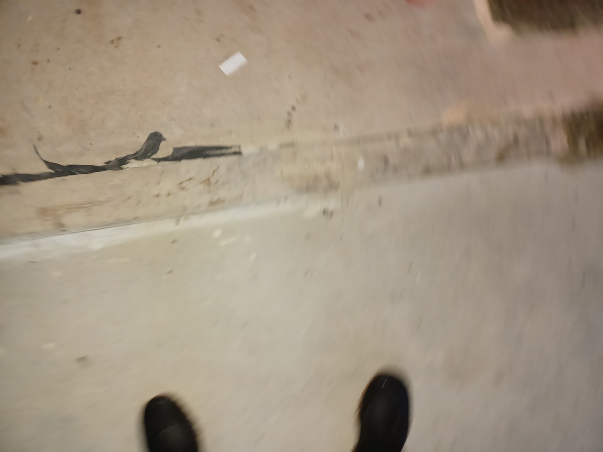

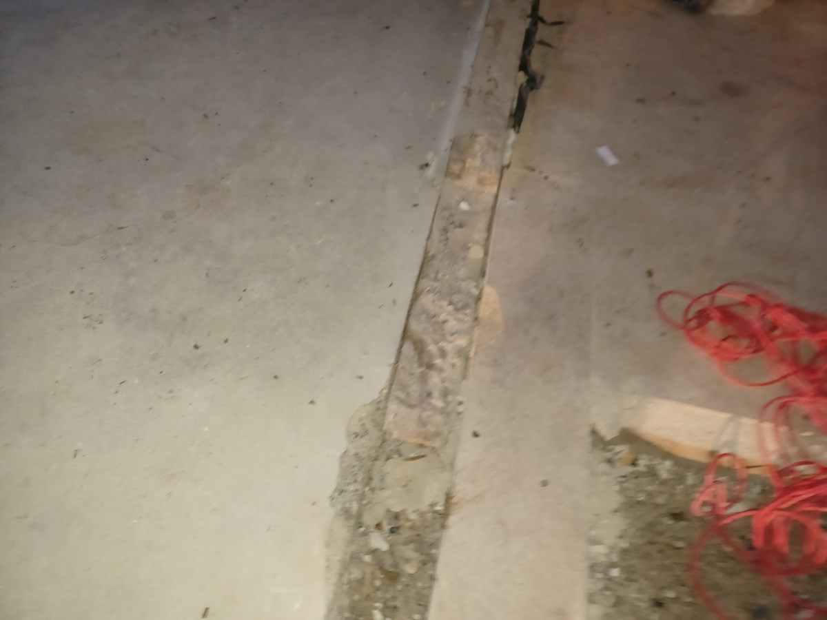

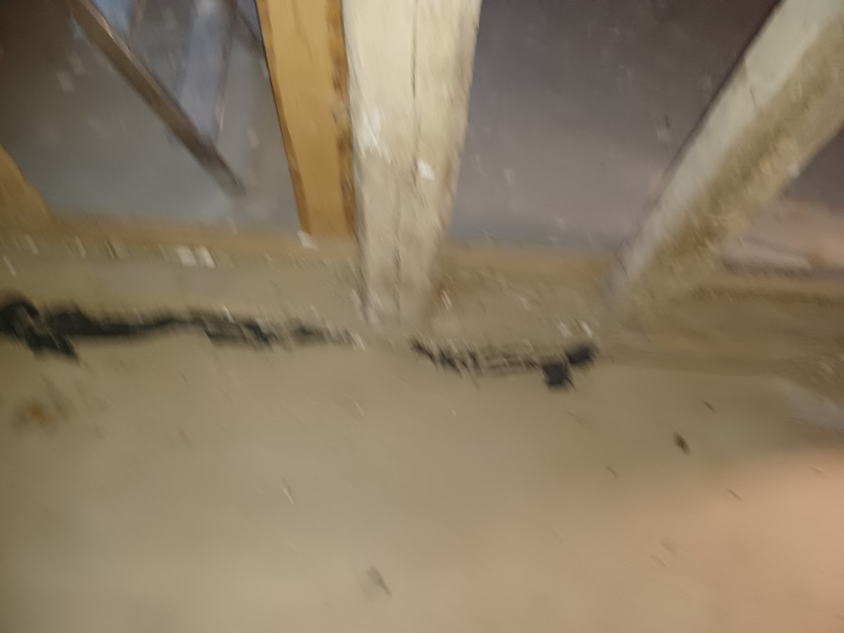

Hej jeg har tænkt at fjerne min trægulv i værelset og støbe beton da alle andre rum i huset er støbt i beton, tænker er det det værd at fjerne trægulvet i værelset eller kan man ikke støbe oven på det? Skal nemlig have ny skillevæg da træet der hildte skillevæg var blevet alt for løs på grund af tidligere bindingsværk, og forresten ønsker jeg trælaminat i alle rum.

Vil det være nødvendigt at fjerne trægulvet ? Tænker mere hvis jeg ligger laminatgulv om man kan høre forskellen når man går på det iforhold til rummet ved siden af som er støbt i beton.
