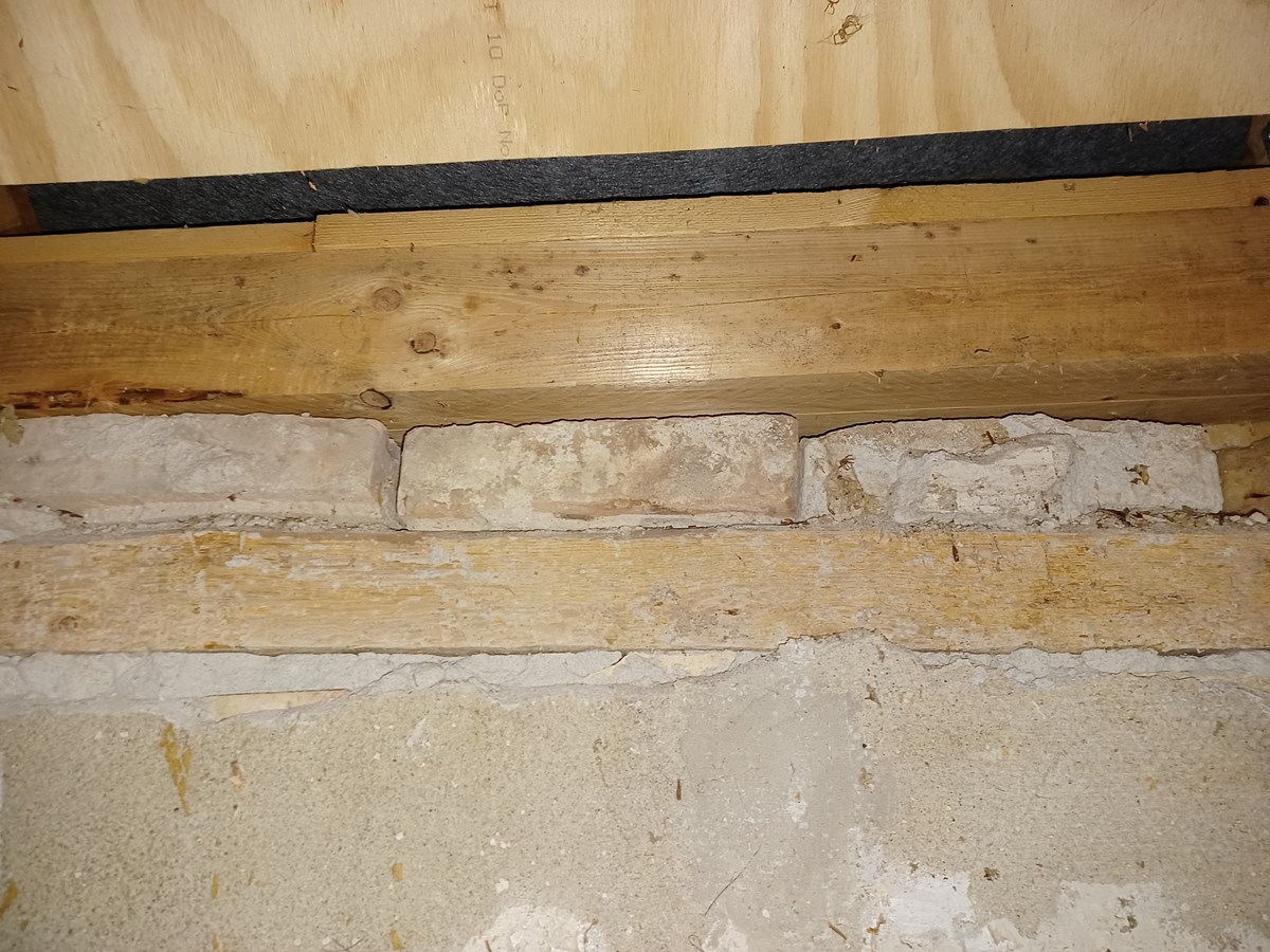

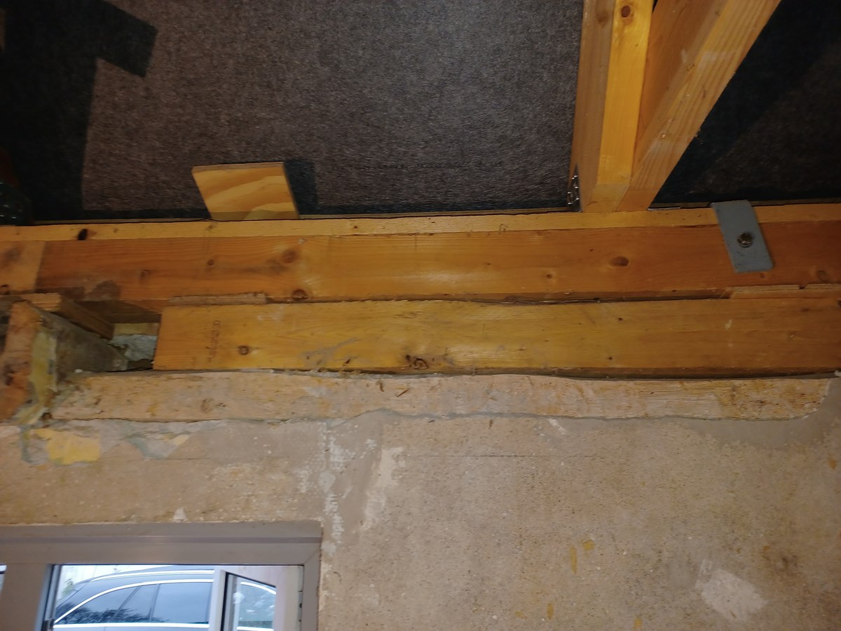

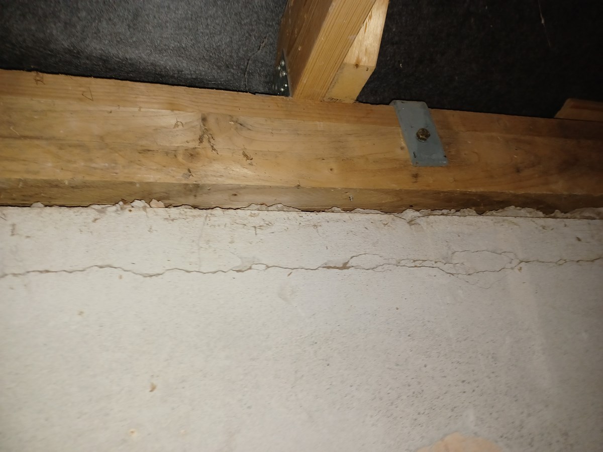

Hvad ville i gøre i sådan en situation? Murstenene mellem den gamle murrem og den nye er helt løse, der skal lukkes for loftet og væggen så det hele ser perfekt ud. Vil det være skære den gamle murrem af mur op, eller terræn batts sat imellem de 2 rem? Eller noget helt tredje????

Hmm for mig at se har du flere valmuligheder
den Rigtige måde at gøre det på, og lappe læsninger.
Vel og mærket efter min mening så er den rigtige løsning
Lav en "Kote 0" altså et punkt du kan tage mål fra som ikke rykker på sig.
lav målinger på alle dine spær.
Så spær 1 fx har en "Kote 123.7cm" så kan du altid ramme den samme højde
Understød dine spær med soldater
Fjerne alt fra underkant af din øverste Rem ned til rask murværk og mure det på ny.
Den sidste række Sten, skal mørtlen trykket hårdt ind for at få fund kontakt til undersiden af rem´en
Du skal også have det hele forankret ned så hatten ikke kan blæse af hvis ikke der er.
Du skal ha laver nogle jernstænger der er ca 1,2-1.5 m lang som deler sig som et Y
de skal fræser ind i muren. og plaseret med 2-3m mellem rum.
forankret skal selvfølge fastgøres i Murværk og rem
så pudser du vægge op på ny.
