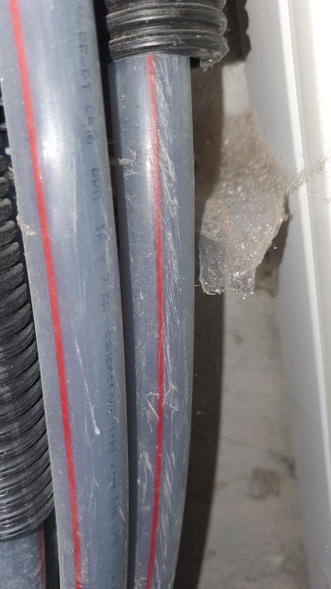

Du kan være heldig at der på slangerne (frem og retur for en kreds) står tekst på Pex slangen fra fabrikken, med Max. Temp.,tryk, og et metermål, fx. 24m. Er det tilfældet, kan du finde kredsens længde ved at trække aflæst metermål fra hinanden.
den er svær af læse desværre. Nu har jeg sat kredsen på lidt tilfældige tal - det er vel det eneste jeg kan gøre, hvis jeg ikke kender tallene ?
