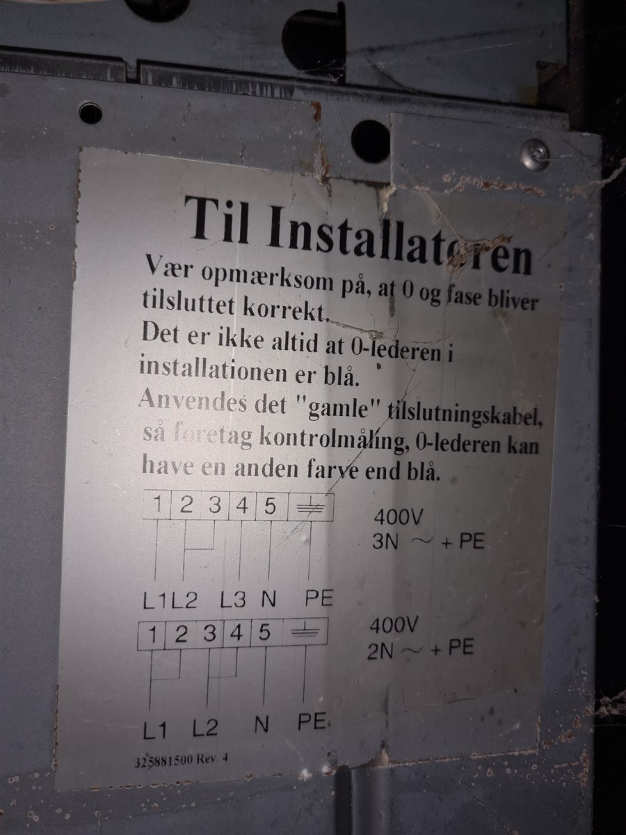

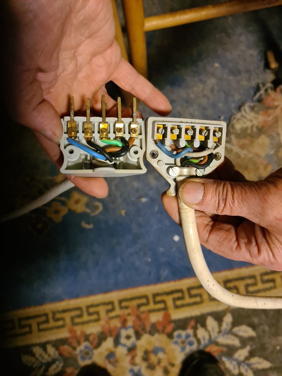

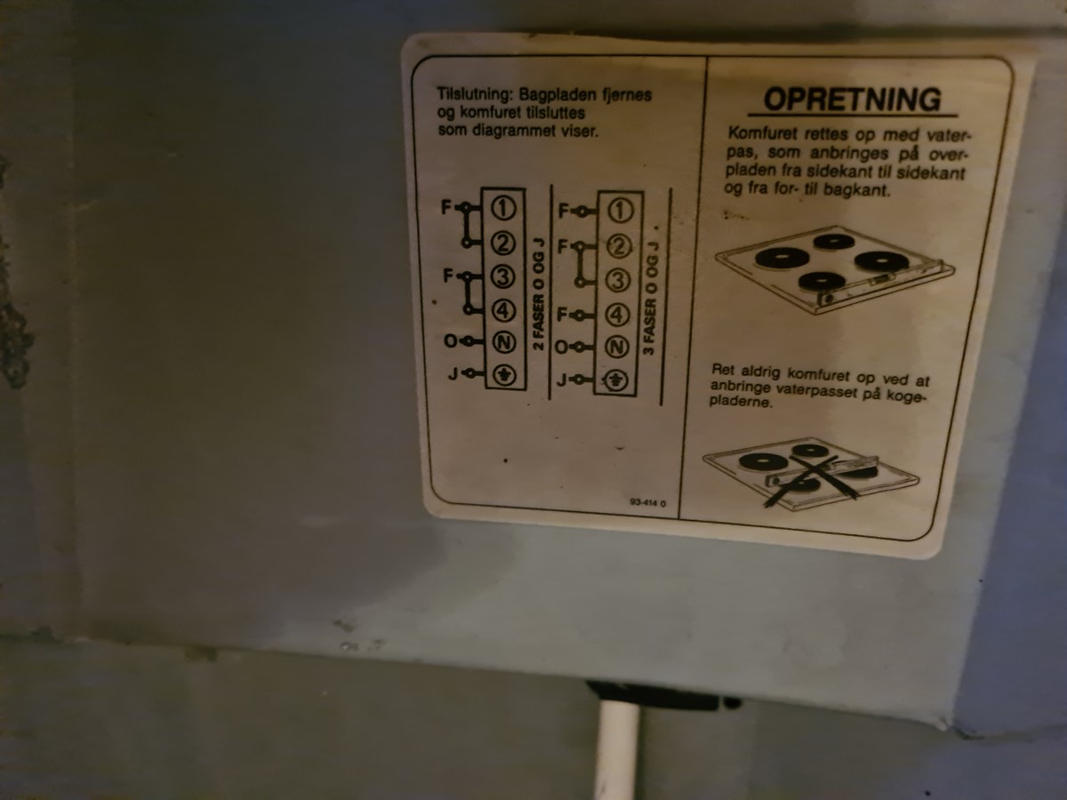

  1. Er ved at sætte et nyt (brugt) komfur til men er let at forvirre når det kommer til diagrammer. Kan en af jer fortælle mig om det der er på billederne ser rigtigt ud.
Det, du skal være sikker på, er nul (blå)  monteret længst til venstre og jord (gulgrøn) monteret i det midterste ben. Faserne kan du forbinde, som du vil. Så stikkene, der er vist, kan begge bruges. Du skal så bruge diagrammet med tre faser vist på komfuret.
