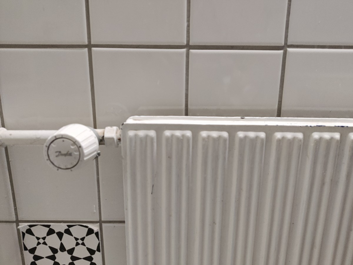

ingen liv i radiator, nogle tricks? bilingual 197 3000 12-12-2021 15:03 ingen varme på nedenstående radiator, har luftet den uden held, har trykket på midten af den uden der flyder varme ind, nogle råd? 1 svar Følg tråden Annonce Annonce Annonce
S. Fabrin 19650 4400 12-12-2021 16:19 Prøv at tage termostaten af og se om stiften i pakdåsen kan bevæge sig ud og ind. Du kan også skrue pakdåsen ud og stikke en stump genstand ind i til membranen og motionere den. Så burde der komme varme på din radiator. fase
