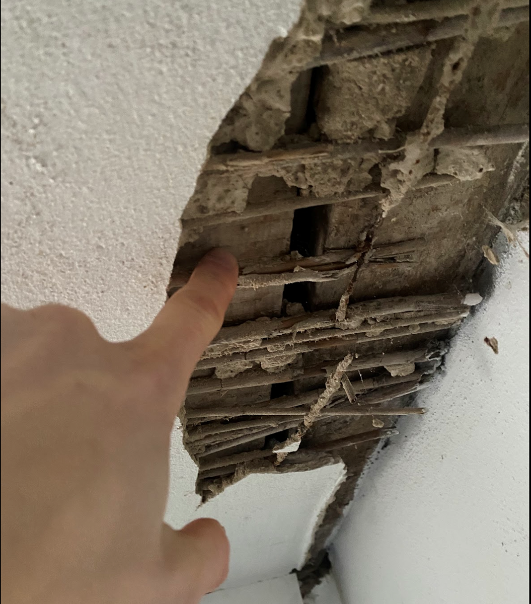

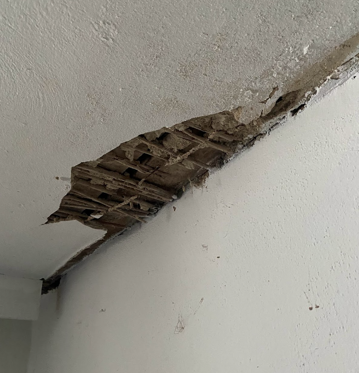

Hej alle,
Til udbedring af hul i kælder loft ca. 50x30cm søger jeg kyndig vejledning.
Umiddelbart ligner det at tækketråd er knækket/rustet i stykker og fået rørvævet til skabe hul i loftet.
Jeg søger vejledning i følgende:
- Opsætning af ny tråd, samt ny rørvæv såfermt nødvendig
- Opblanding af mørtel, samt korrekt påføring af mørtel
- Afskrabning af mørtel
På fohånd tak.
Mvh Ben
Hej Domingo
Jeg er dov ikke mure, så jeg kan ikke give dig helt den vejledning du søger
ang; strø pudset lofter.
men ved minder reparationer af strø pudset kan man
fjerne alle de små stykker puds raster der sider tilbage. på stråene med fignerne
lad ståltråd og stråene blive hvor det er.
eventuelt ratte hulet til med en spatle så man for et mere ensformet hul
Skær en stykke gipsplade til, skrue den fast i forskalling og spartle dig ud af rasten.
strø pudset har typisk en tykkelse på 15-20mm
ved små huler Ø 50-150mm bruger har jeg brugt PU skum til. og skære det overskydende skum af med en spartel. og spartler.
strø pudset lofter. er bestemt en kunst at lave på den rigtige måde.
og hvis man piller formeget i det kan det hurtig blive en meget stor omgang

Hej Mads, tak for svar. Det umiddelbart som en passende løsning til mit niveau..:-) Hvilken form for spartel masse tænker du er passende at bruge?
Hej Domingo
Nu er det jo en relativ grov overflade så vil jeg grov sandspartel da det synker minder.
an medium og let spartle. for du skal måske spartle 3-7mm op.
men køb ikke det billigste, dyre mærker er dyre for en oversag
Det vil ikke være nogle skade til, at give det lidt forankringsgrunder for at give strø pudset,
lidt mere stabilitet hvis du har det.
Du bruge alm; D3 trælim fortyndet i vand.
da det også vil gå ind og binde.
Ikke at D3 trælim kan erstatte forankringsgrunder. men i sådan et tilfælde kan bruges
