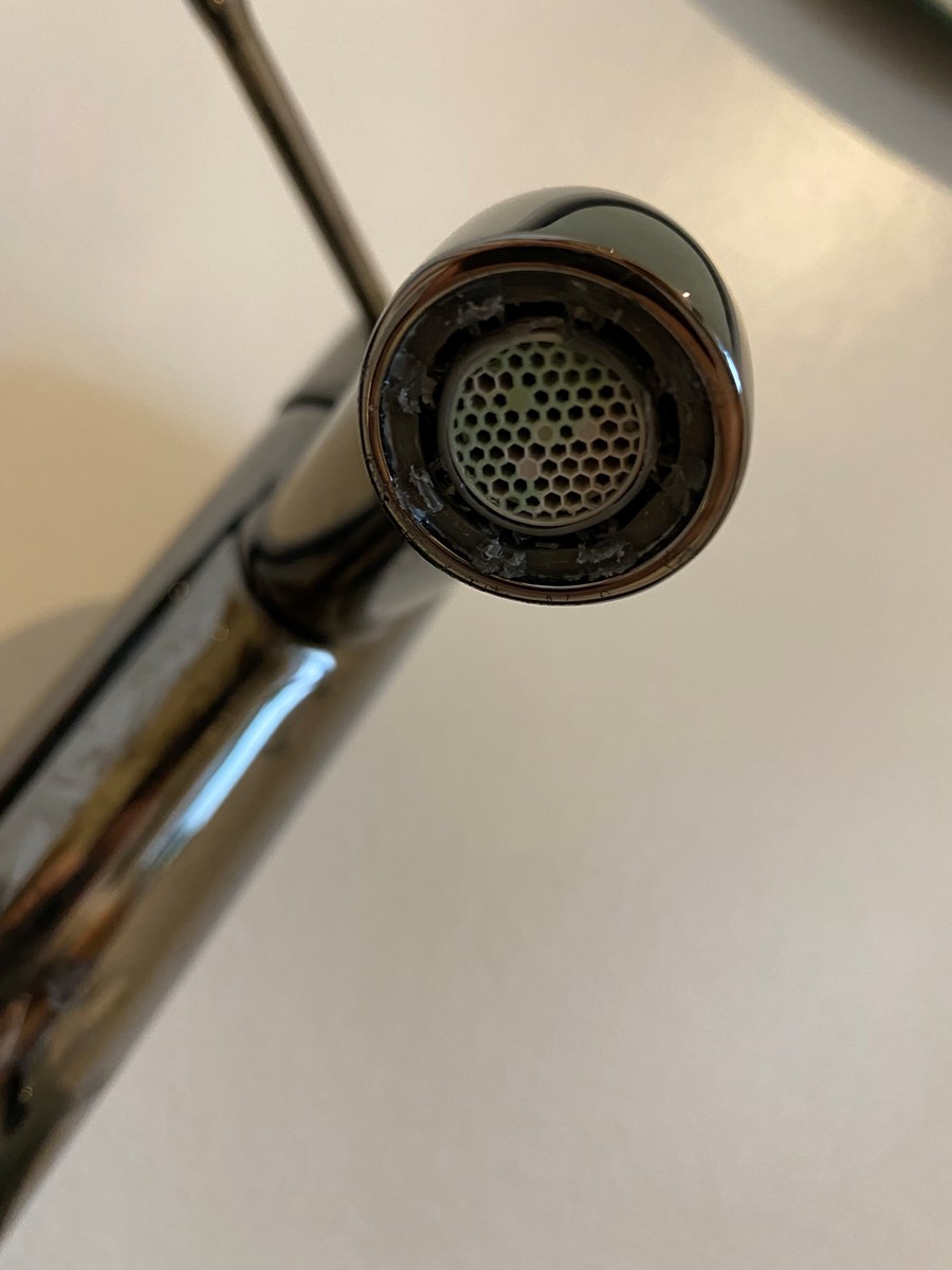

Jeg har et husprojekt der driller mere end jeg havde forestillet mig. Vi har lige købt et dejligt hus, hvor tidligere ejer ikke har prioriteret rengøring og vedligehold som det højeste.
Vi har et par Grohe essence armaturer i badeværelser, hvor luftblanderen sidder "oppe" i vandhanen, således man ikke kan skrue tuden af med papegøje tang som jeg ellers kender det. I stedet skal man benytte sådan en afmonteringsnøgle jeg har anskaffet mig.
Problemet er tænderne i armaturet er nærmest ikke eksisterende, se evt. vedhæftede billede.
Er der nogle der har et råd til at få den ud? Jeg tænker den alligevel skal skiftes når den endelig kommer ud.
Problemet blev løst med vold. Ser ud til de også var skruet skævt op og derfor bandt.
Når du skruer perlatoren i igen, så giv gevindet lidt hanefedt, inden du skruer det i.
