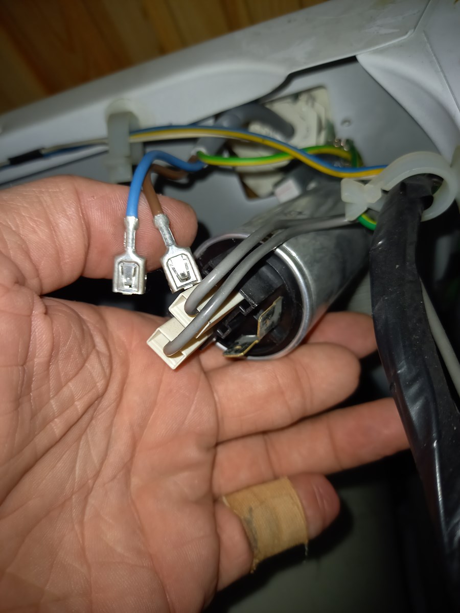

  Skal have sat strøm til, jord skal vel ned ved siden af den anden jord.
Men hvor skal blå og brun hen ???
7 svar

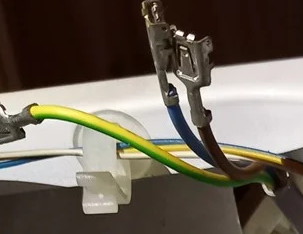

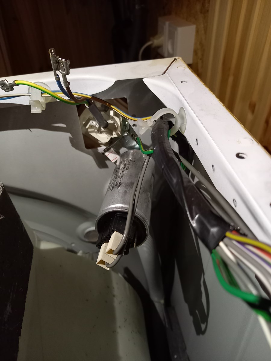

Øverst i billedet kommer der et bundt med hvid, blå og gulgrøn, hvor er enderne i nærheden af stedet, hvor tilslutningen kommer ind?
Øverst til venstre kommer den grå ledning med  jord og blå og brun.  Ingen hvid  ledning.
De skal tilsluttes den sølv cylinder, men hvordan?
der er ingen mærker på polerne....?
Det er disse ledninger, jeg mener.
Hvis ledningerne skal tilsluttes, det du kalder en sølv  cylinder, som er en kondensator uden polaritet. Så det er lige meget, hvordan du tilslutter den brune og blå fra din tilledning.
Ok,  tak  for svaret  .
Keg kan ikke finde andre  steder  de kan tilsluttes....
Har du prøvet at se, om der er en form for tilslutninger ved forkanten af maskinen. Det kunne være en mulighed.
Det ligner støjkondensator, og den skal tilsluttes som du er på vej til. Jeg tror at den gul/grønne skal tilsluttes en klemme lige i nærheden når støjkondensator er sat fast på rette sted. Der må være et spadestik lige i nærheden. Måske der hvor de andre gul/grønne går hen.
