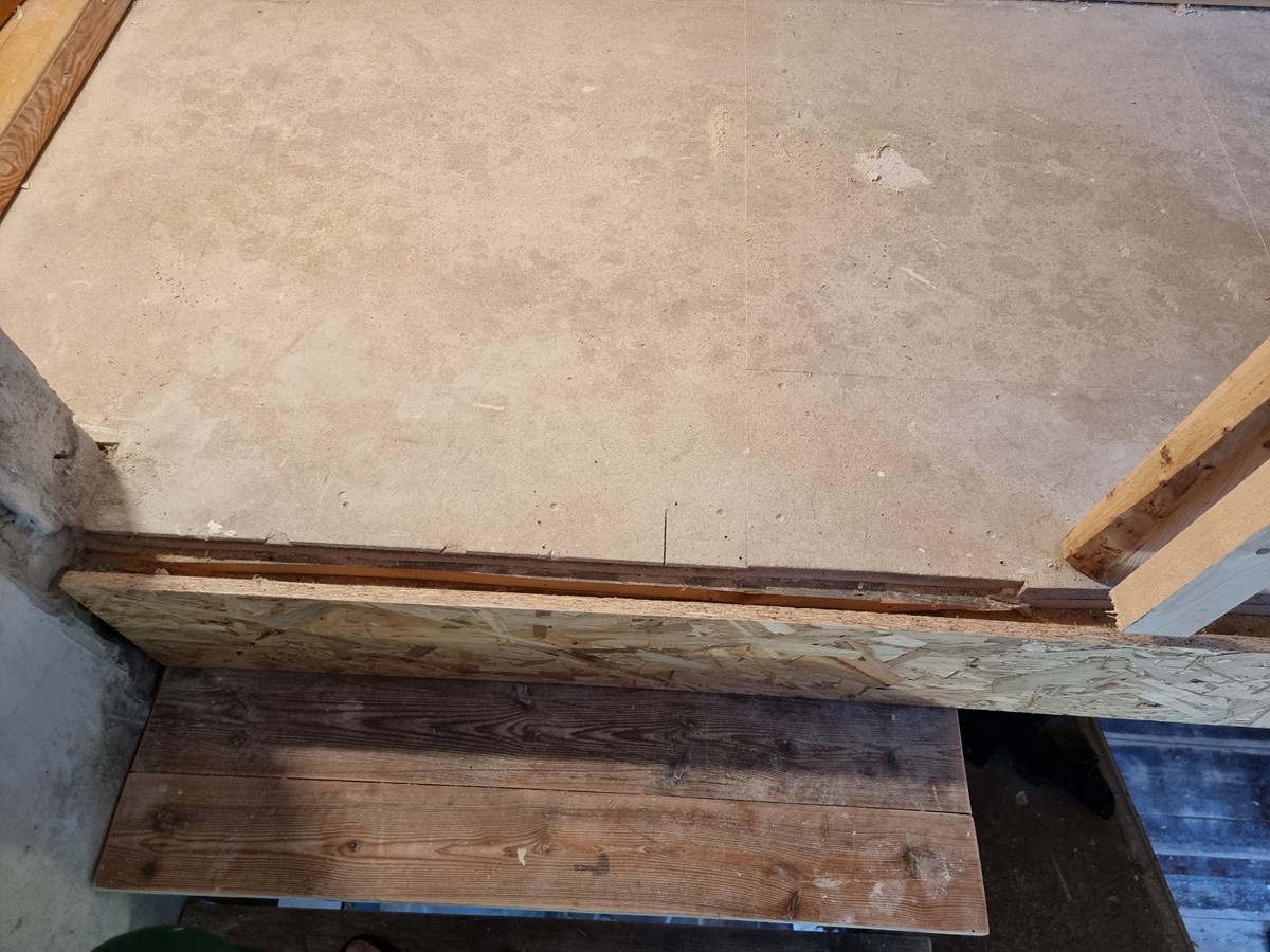

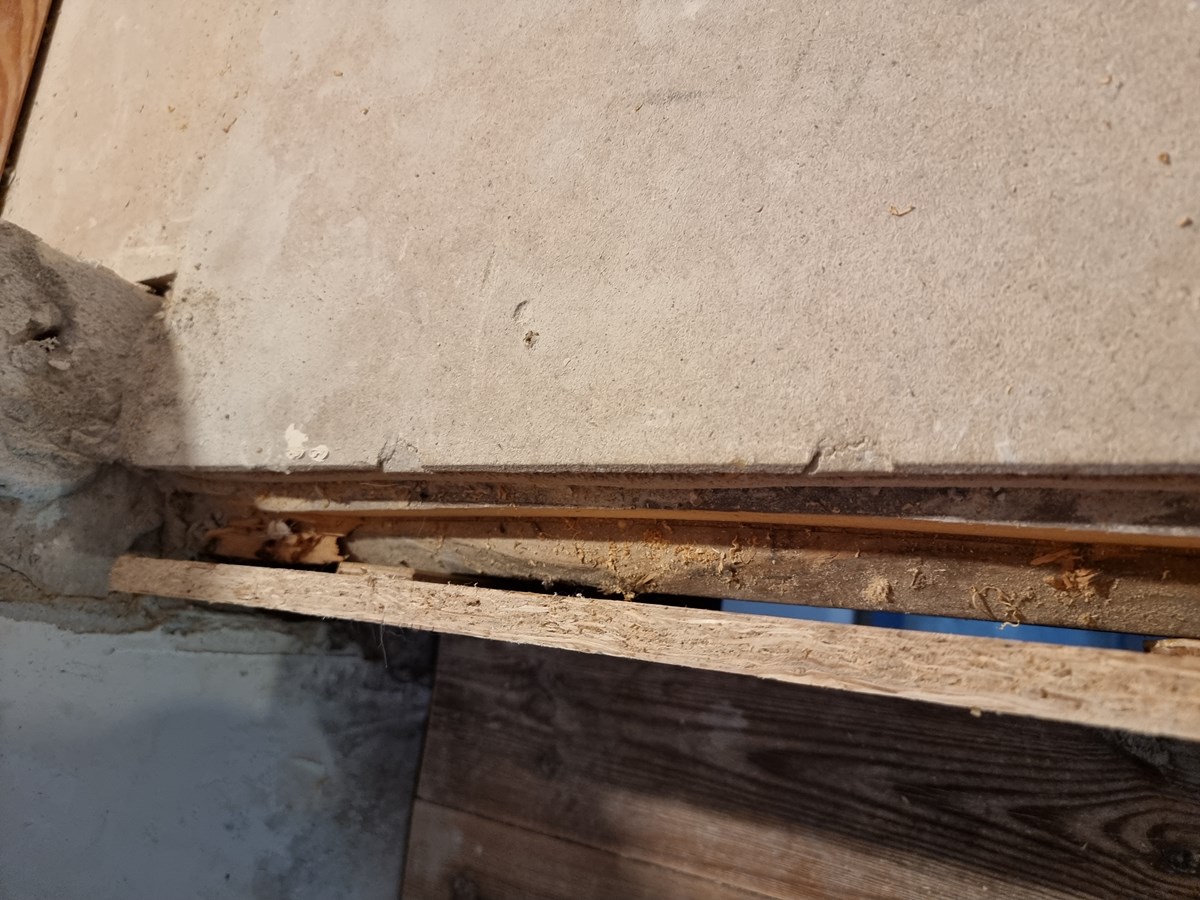

Spartle store revner i trægulv
Hej jeg er ved at afslutte kanten rundt om mit nye trappehul, jeg har dog fået disse store revner mellem inddækningen og gulvpladerne.
Kan jeg spartle dem med et eller andet materiale inden der kommer klik-laminat på? Det er jo nogle ordentlige revner omkring 40-50mm. Jeg tænkte selv på gipspsartel eller gulvspartle som jeg blander tykt så det ikke flyder for meget ud over det hele 😊Og nej, jeg river ikke gulvet op for at lægge en ny gulvplade i😅
skru den obs plade af , og skru et stykke tømmer fast i bjælken , så det passer
at spartle der , vil aldrig holde
Pladen sidder der for at rette bjælken op, den er 80 år gammel og sidder skævt på den ene og anden led.
så er det jo heller ikke noget problem at tilpasse et stykke tømmer til at fylde ud med
