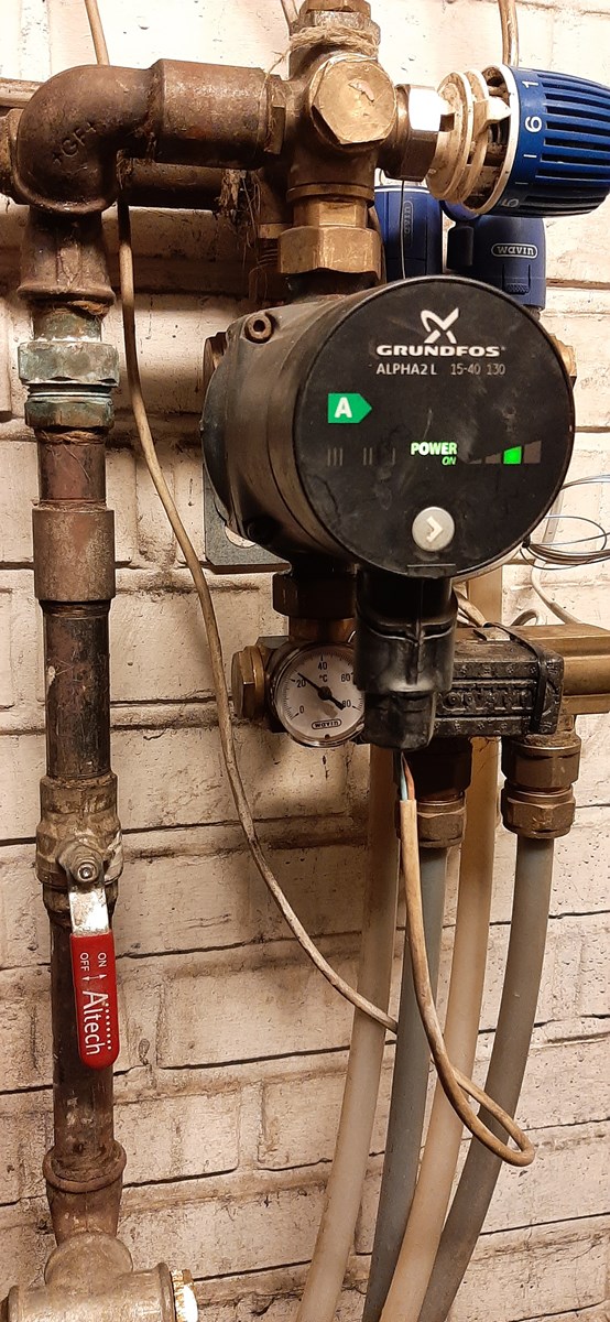

Har brug for lidt hjælp med gulvvarmen i vores stue. Ud over gulvvarme er der også radiatorer i stuen.
Gulvvarmen virker simpelthen ikke. Jeg har læst en del af trådene herinde, hvor andre har haft samme problem, men de forslag virker heller ikke. Er der nogen der ud fra billederne kan give mig et lille skub i den rigtige retning?
- der er vand på fyret
- har haft termostaten af og motioneret ( dog steg temperaturen ikke)
- motioneret at der kan motioneres
- har indstillet pumpen på diverse indstillinger
- skruet op på 6 ( men rykke sig aldrig over 20-25 grader)

Har du haft pakdåsen skruet ud og motioneret membranen,?
Har det fungeret tidligere?
Har du haft både telestater og termostat af?
Er begge kredse kolde?
Det har fungeret før, rørerne er varme inden pumpen, men ellers er begge kolde...
Har ikke motioneret membranen...
Har du haft telestater af?
Kan du høre forskel på pumpen, når du skifter indstilling?
Jeg har haft telestater af, og ja kan høre en lille forskel når jeg skifter indstilling men ikke markant forskel
Jeg er ude I, om det kan være din pumpe, den er gal med..
Jeg har en tilsvarende,  den larmer jo ikke ligefrem.. Men ved en af de lave indstillinger er den tæt på lydløs, og ved max-fast tryk, kan man sagtens høre den..
Jeg har ikke erfaring med fejlsøgning på dem.. Men jeg synes at huske de kan have sat sig..
Tænker måske også at der skal investeres i en ny... eller se om jeg kan  se om det fikses
