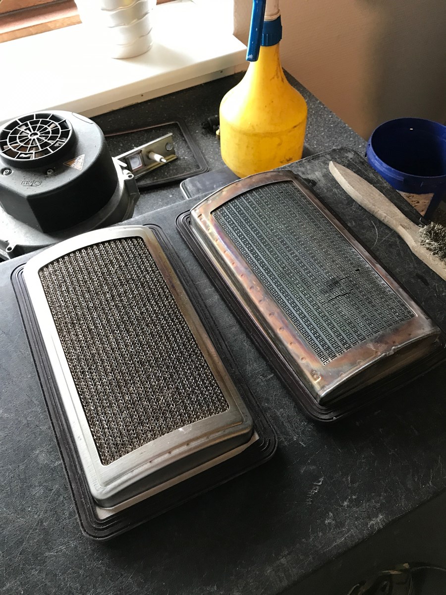

Jeg har vist følgende billede af brænder fra service 2019 til ham. Dengang har teknikker gjort opmærksom på det og jeg har fået et tilbud på ca 3500,- for selve del med det sammen.
2019
Under servicen i 2021 blev der ikke sagt noget om.

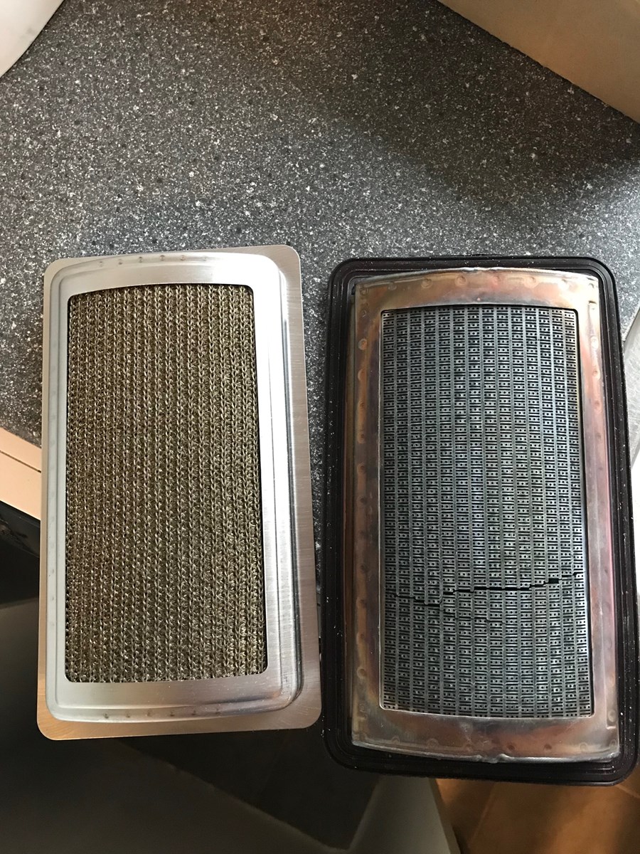

Sååå blev brænderen pillet af efter min påvisning og efterset.
2021:
delen har nummer 8 718 006 658 0.
Jeg har spurgt om prisen før montering men jeg har fået alligevel oplyst prisen efter den blev monteret på -> 5400,- inkl moms. Hurtig google søgning giver en pris på 250..320 euro inkl moms :-)
Gasfyret larmer ikke mere!!
