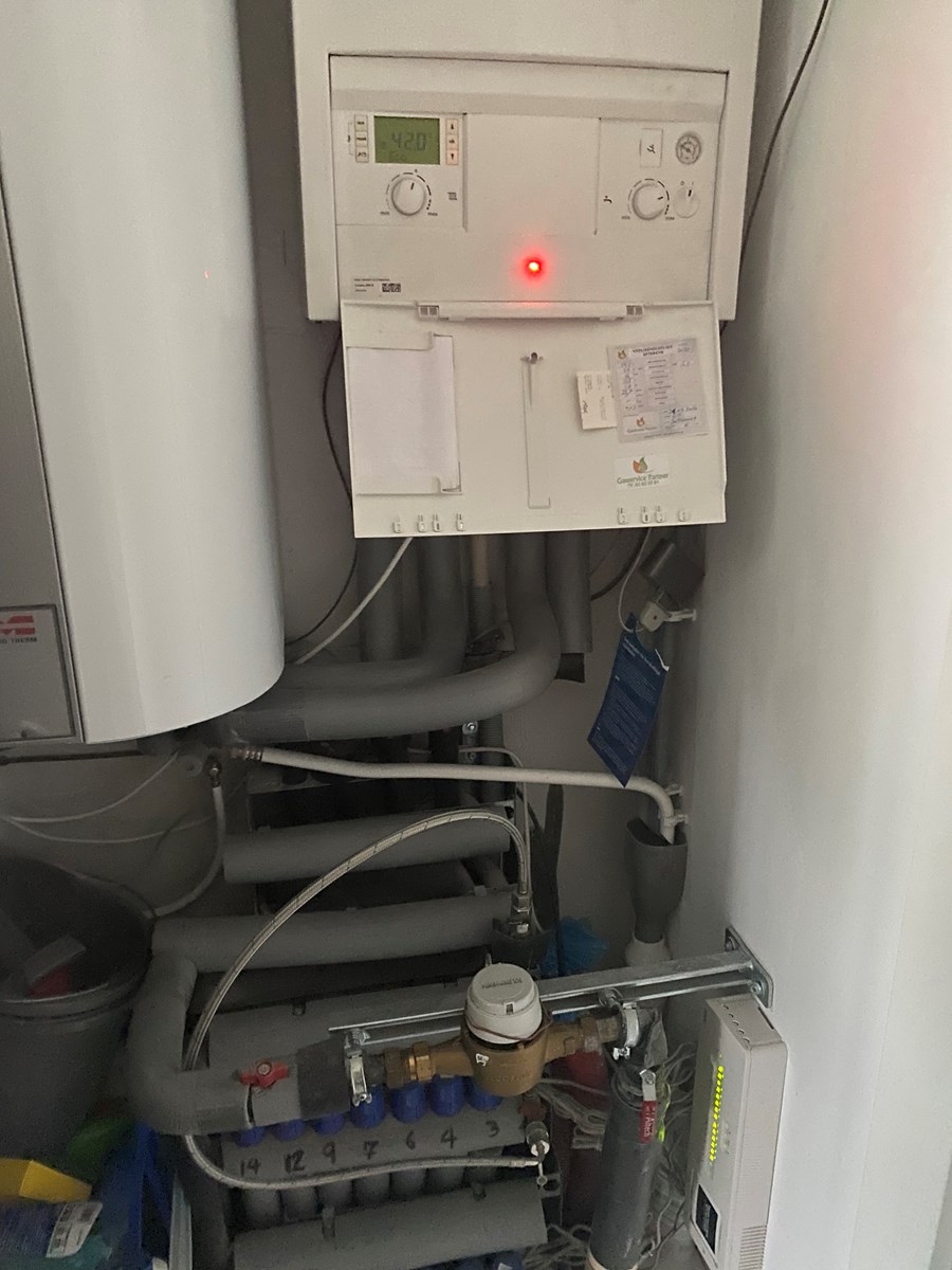

Vi har et nyere hus med gulvvarme. Vandtrykket i fyret er nu blevet for lavt, og vi er I tvivl om, hvordan vi fylder vand på systemet. Det er to stophaner, der skal åbnes for at fylde vand på, men hvilke. Jeg har indsat billede af vores system. Er der nogen, der kan fortælle, hvilke haner, vi skal dreje på, for at fylde vand på gulvvarmesystemet?

De to haner med rød cirkel om er et godt bud.
Hej S. Fabrin, tak for svaret. Det er nu lykkedes os at få et højere tryk på systemet. Men temperaturen bliver ved med at falde på badeværelset, selvom termostaten er indstillet til 22 grader, er den nu nede på 19,5. Så vi må nok have fat i en VVS’er. 😳
