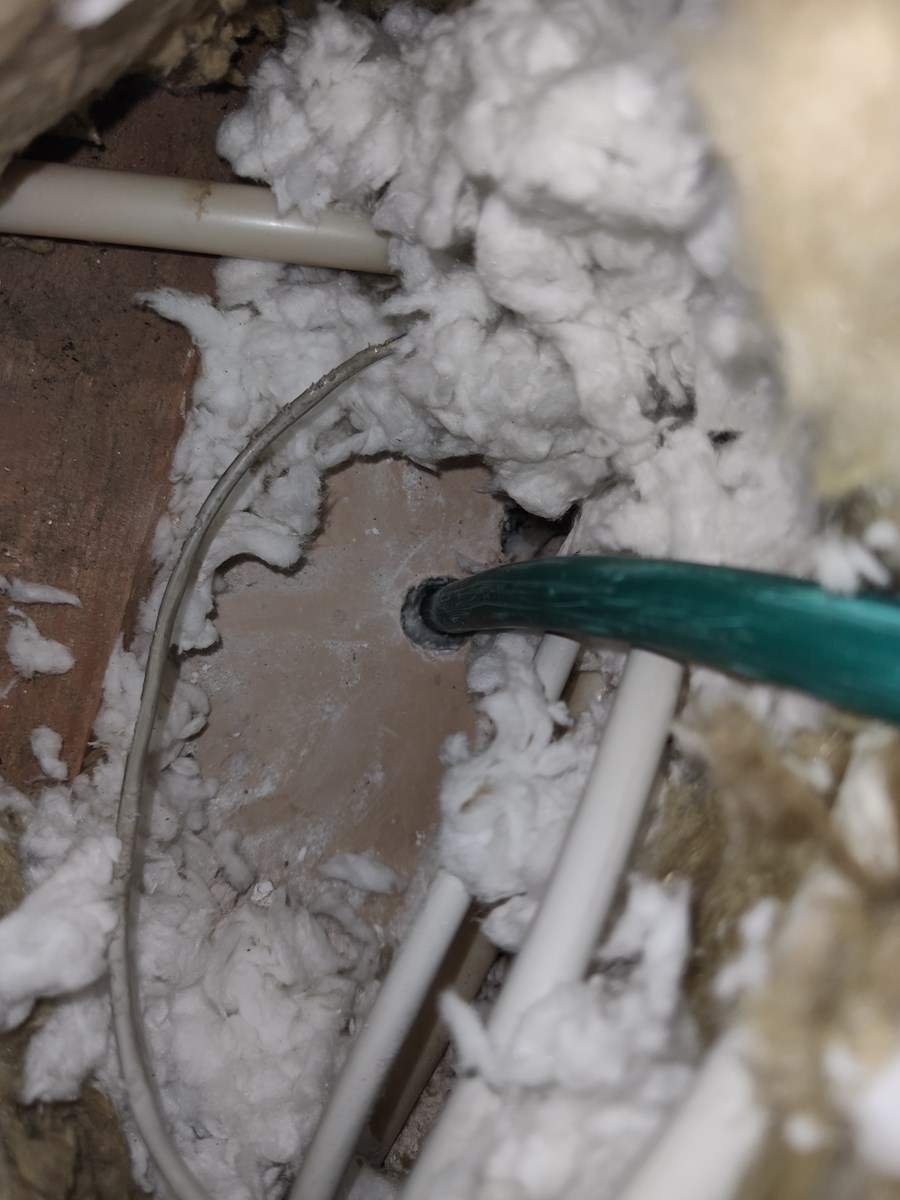

Jeg har en plade bag mit træloft som ligner en gibsplade. Overfladen ligner pap, når jeg prikker i den med en skruetrækker er der hvidt "gibs" bag. Ca. 1cm tyk.
Huset er fra 1970. Træloftet er nyt fra omkring 2014.
Min bekymring er om der er asbest i pladen bag.
Mon ikke der bare er sat træloft op, uden at fjerne det gamle gipsloft? Kan du se  om det er plader på ca 30x60cm?
Det er med megen stor sandsynlighed gipsplader, du stikker i. I 1970 og for den sags skyld også tidligere blev der brugt gipsplader som loft.
Tak for svar.
Og gibs lofter var uden asbest?
Jep.. sov du bare roligt, igen😀
