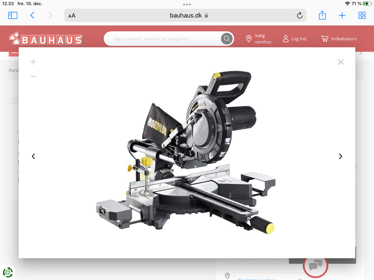

Linksgevind på kap-/gering sav? bobenontot 1221 4100 10-12-2021 12:39 Jeg har denne kap-/gering savManualen er lidt forvirrende og “gnidret”! Rent logisk mener jeg at bolten som holder klingen må være “links”, for ikke at den skruer sig selv af.Har nogen erfaring med det? 😄 Træd ikke på mine ledninger :o) 2 svar Følg tråden Annonce Annonce Annonce
lyhne1 2110 4700 10-12-2021 14:02 På min Bosch, er det links.. og den er stram (Jeg bruger topnøgle, når den skal af) Ingen håndværksmæssig uddannelse :-)
bobenontot Trådstarter 1221 4100 07-01-2022 15:15 OPDATERINGSå er klingen skiftet, der VAR linksgevind! Det er en unbrakobolt som holder klingen, og den medfølgende nøgle ser billig ud, men det lykkedes. Det skal retfærdighedssans siges, at manualen angiver, at bolten skal skrues i “visernes retning” for afmontering. Til gengæld måtte jeg fjerne én skrue mere end angivet, for at komme ind til bolten (det var i hvert fald nemmere så). Men hellere spørge nogen som har prøvet det før, end at “volde” en skrue.Nu mangler jeg så bare noget at save. 😇😁 Træd ikke på mine ledninger :o)
