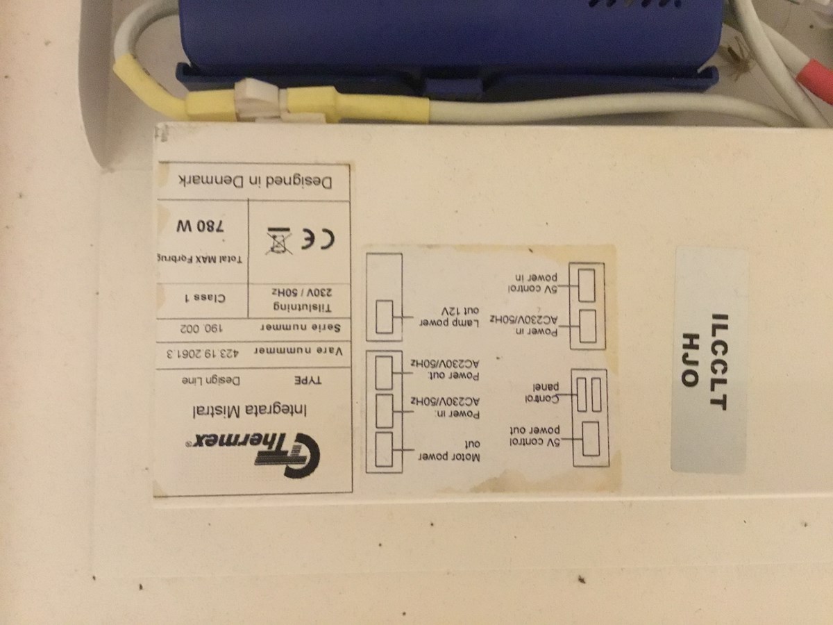

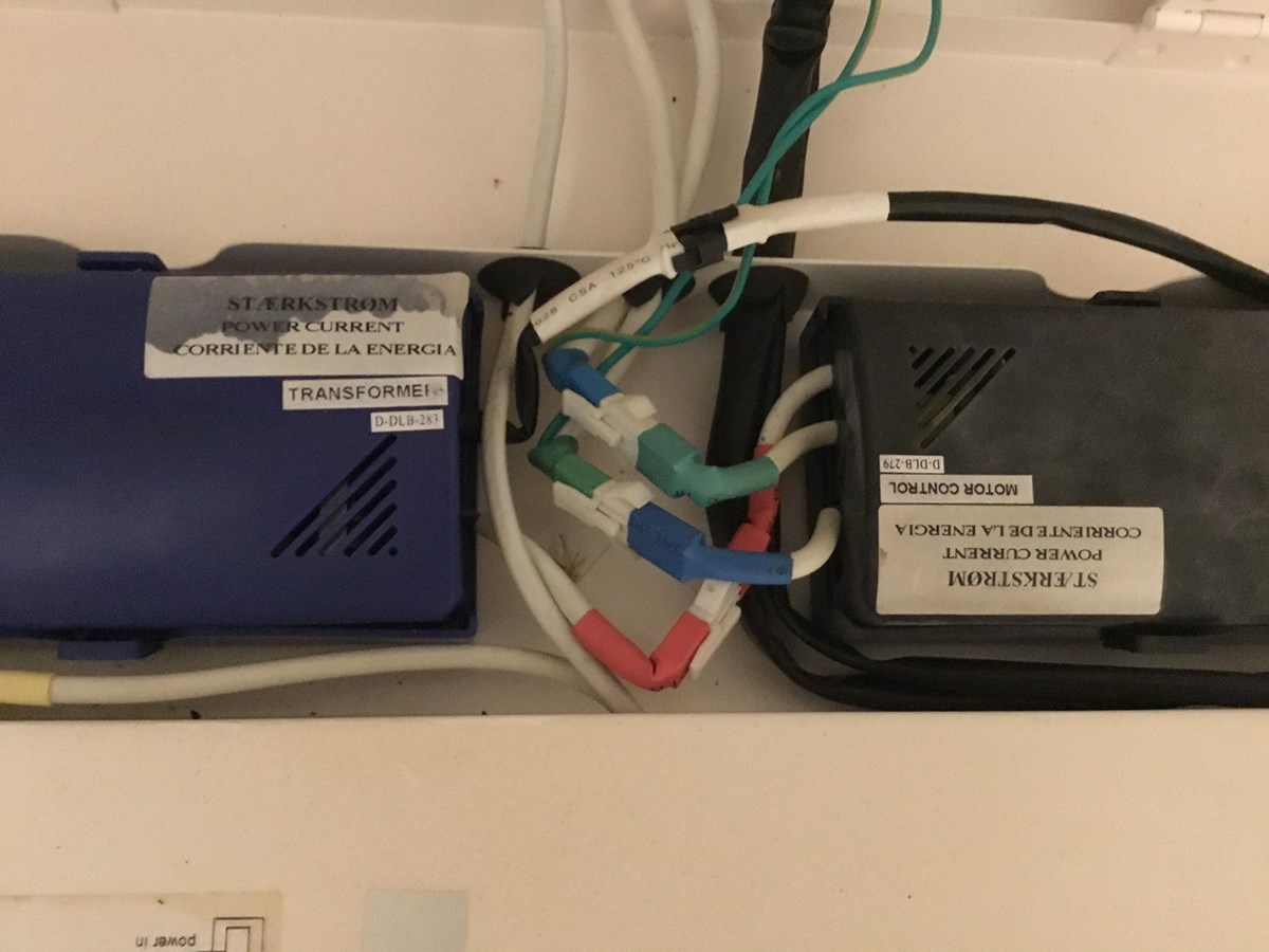

Siden vi har overtaget huset, har jeg haft mistanke om, at kontraspjældet ikke lukker efter at emhætten slukkes. De sidste par uger er jeg kun blevet bekræftet i min mistanke (der kan mærkes koldt luft omkring emhætten). Jeg vil høre om det kan passe, at den grønne muffe skal være sluttet til den blå, billeder vedhæftet, på forhånd tak.
Om din emhætte er korrekt sluttet til kan jeg ikke sige men hvis alt virker vil jeg ikke være bekymret.  Er dit gamle spjæld i plastik så hiv det ud og erstat det med et af metal det holder tæt.

Der er ingen sammenhæng imellem spjæld og den elektriske montering. Spjældet åbner ved luft trykket fra emhætten og den lukker ved en lille fjeder og tyngdekraften. Så du skal op over emhætten og tage den fleksible slange af. Så kan du se spjæld og samtidig se om den virker. Det er ok at tænde emhætte i den situation.
