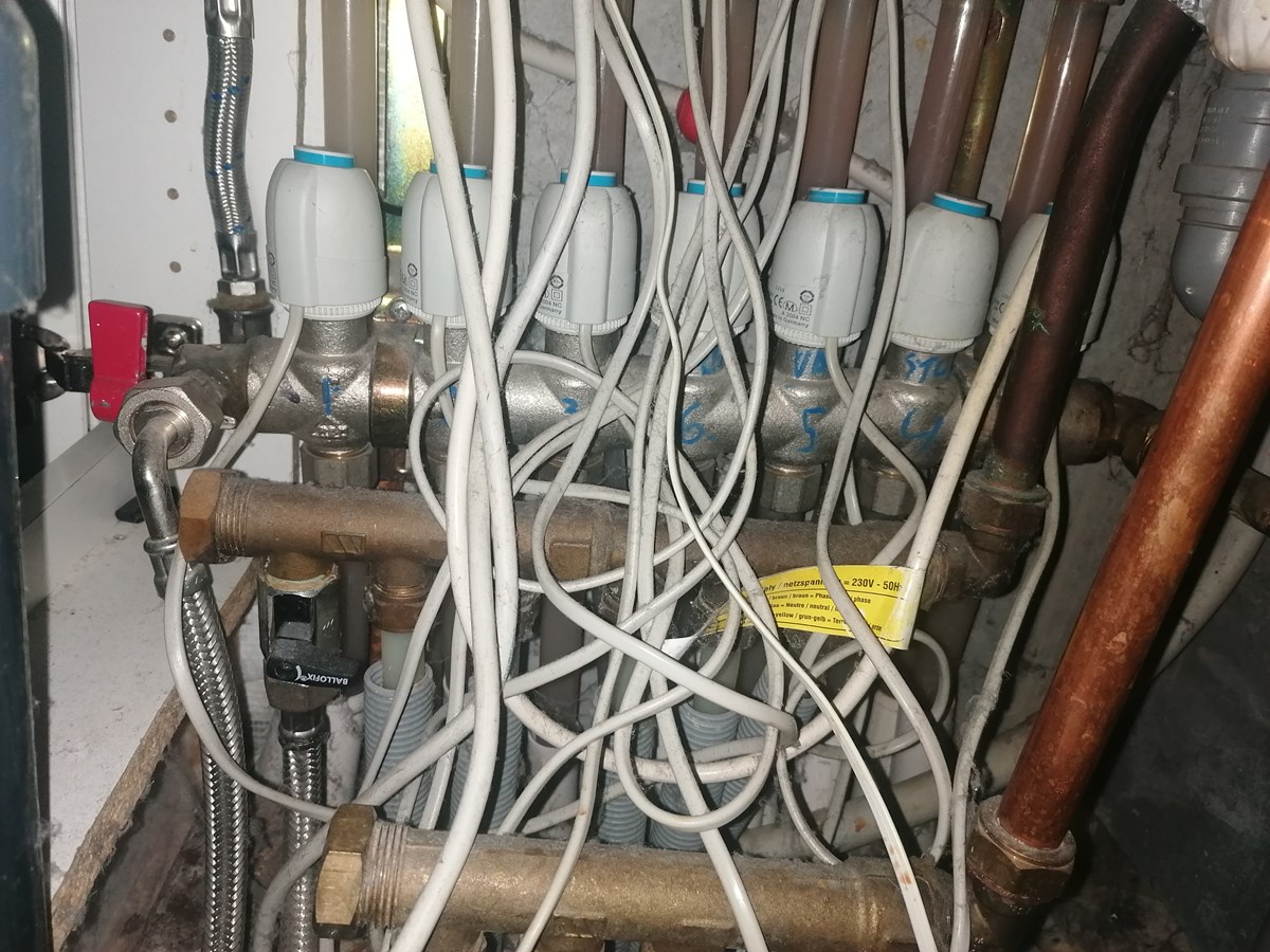

Har brug for hjælp ang påfyldning af vand på mit gasfyr. Har omkring 0.5 bar. Har læst lidt og set nogle videoer. Men intet jeg kan finde ligner mine installertioner. Ville virkelig sætte pris på hvis i kunne hjælpe mig. Er totalt newbie
Stålslangen der sidder på din gulvvarme hvor den røde hane er lukket,hvad går den på i den
anden  ende
Hej johnm. Kan lige tage et billede af det.
Jeps du åbner haner i hver ende af slangen bare stille og roligt  så skulle dit tryk stige
Tak. you the man John! !! Hvor er det fedt. Det virkede sku!! :)  det er jeg rigtig taknemlig for.
