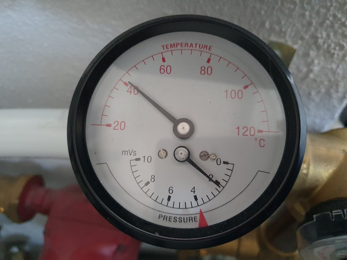

Jeg har varmepumpe og gulvvarme til hus i to etager (stue og 1. sal). Gulvvarmen er fra 1986 og varmepumpen er kommet til i 2015.
Så vidt jeg kan forstå skal jeg fylde vand på til systemet har et tryk på omkring 1,5 bar, men trykuret på mit system viser tryk i mVs og uret går kun til 10 mVs. Er det korrekt forstået, at jeg skal fylde på til cirka 15 mVs?

Da din trykmåler kun går til 10mVS, skal du bare sørge for at trykket er over 4mVS (den røde markering) og under 10mVS.

Har du derimod en trykekspansionsbeholder er det rigtigt at trykket normalt skal være ca. 1,5 bar (15 m Vs).

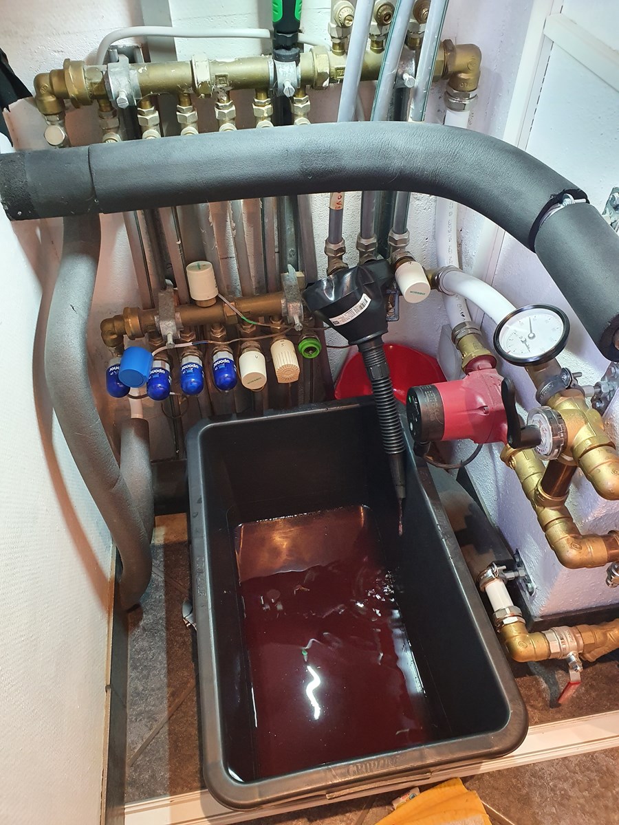

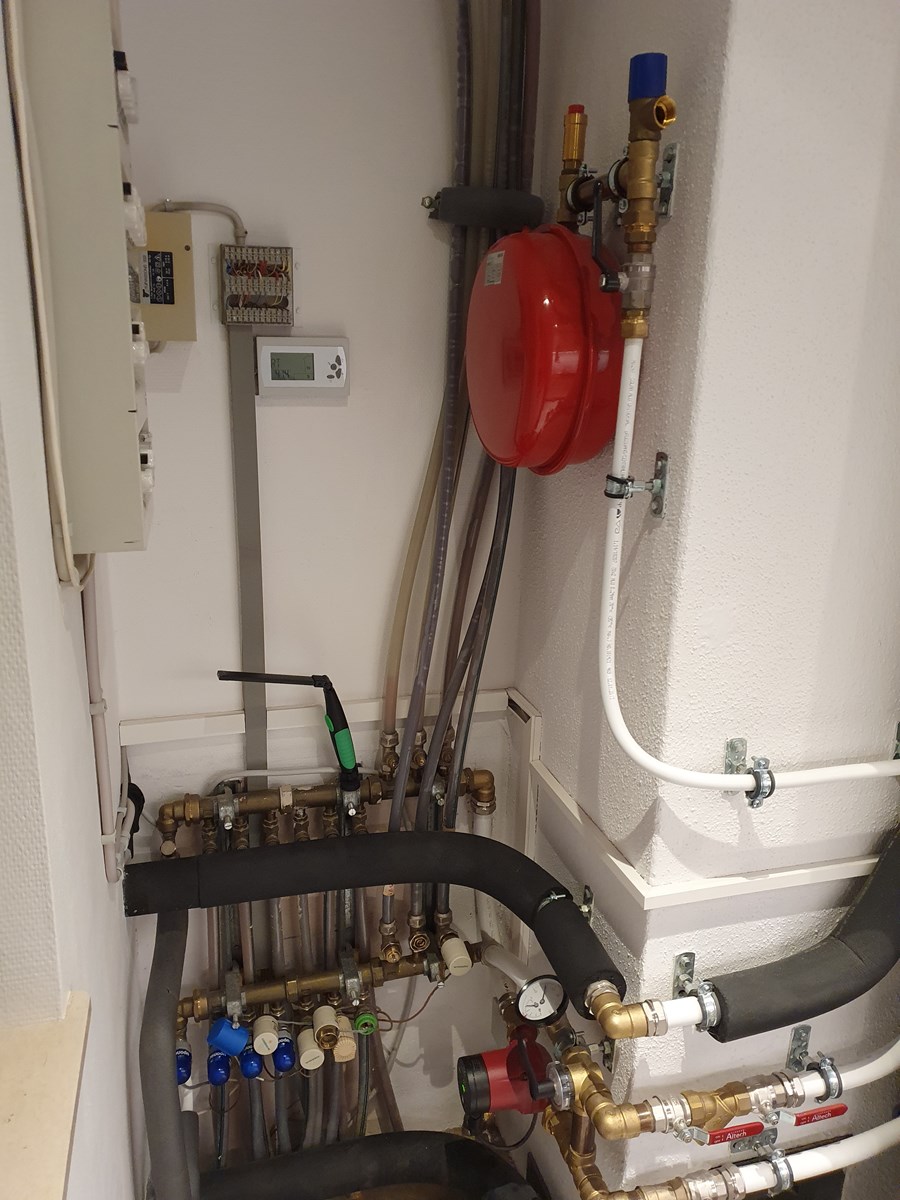

Jeg synes den røde bag vandfadet ligner ret meget en tryk ekspansions beholder. Så mon ikke din trykmåler er fra gamle dage.

10 mVS  er i de fleste tilfælde nok. Det svarer til 3 etager.
Mange tak for svarene. Den røde er en lukket ekspansionsbeholder, så ja, uret må være et lævn fra da der var oliefyr.
Jeg prøver at sætte lidt mere tryk på i morgen. Der er ikke så meget cirkulation i overetagen, så mon ikke det er løsningen.

Ok så blev den røde lige flytte op på væggen  Det var så nok en rød badebold der lå bag vand baljen
