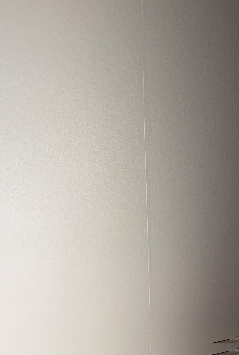

Hej med jer 👋
Jeg har nu sat en masse filt op, men pĂ„ denne vĂŠg har jeg brugt noget Wall Fix, som er en tykkere slags filt med lidt skum bagpĂ„, da vĂŠggen var ret ujĂŠvn. Det er en trĂŠvĂŠg. Udover denne samling, sĂ„ ser det hele helt perfekt ud, sĂ„ det er super.
Men hvordan lĂžser jeg dette?
Jeg har lÊst i andre opslag, at man kan spartle det ud og sÄ bare male det ovenpÄ. Kan I ikke vÊre sÞde at skÊre det ud i pap, sÄfremt at det er fremgangsmÄden - eller komme med jeres bud pÄ, hvordan jeg bedst gÞr denne samling usynlig.
Tak 🙏
 FÞlg trÄden
Jeg ville forsÞge at slibe det lidt fÞrst for at se om man kan sÊnke kanten - med en klods sÄ du rammer lige ovenpÄ den. NÄr det er en lang gennemgÄende linje vil det vÊre svÊrere at skjule den.
Evt fremspring kan efterfĂžlgende slĂžres med spartel.
