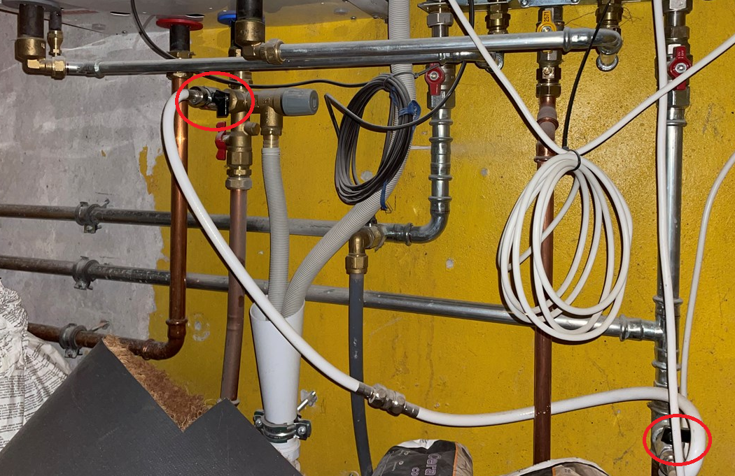

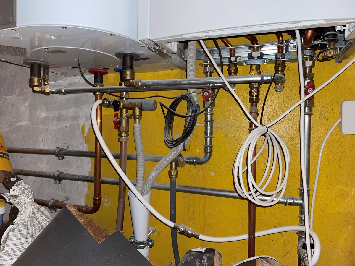

Jeg er nået til den konklusion, at der skal vand på fyret. Vi har et Bosch 5000w - ret standard forstår jeg, men vejledningen siger intet om hvordan. Andet end at mit tryk helt sikkert er for lavt. Er det noget jeg selv kan ordne?

Du har sådan en løs hvid slange skråt ned over det hele. Der skal åbnes for haner i begge ender. fyld på til ca. 1,5 bar. Skulle det blive lidt højere er det ingen problem. Fyret lukker selv ud af sikkerheds ventil hvis det bliver for højt.
Du skal først se om dit tryk er større end 1 bar og mindre end 2 bar. Hvis trykket er mindre end 1 bar åbner du de to med rødt markerede ventiler og fylder vand på til trykket er lidt over 1,5 bar.
