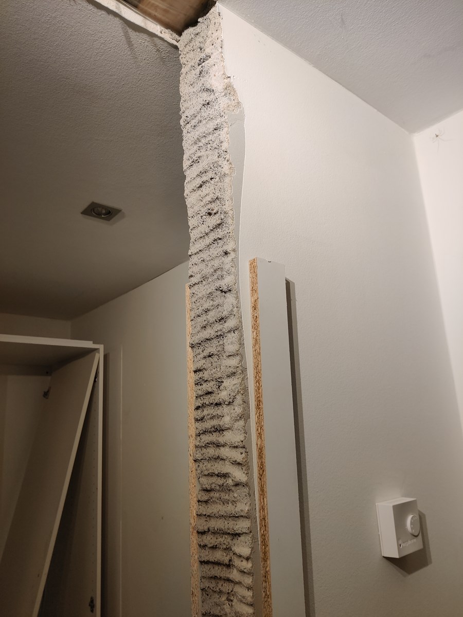

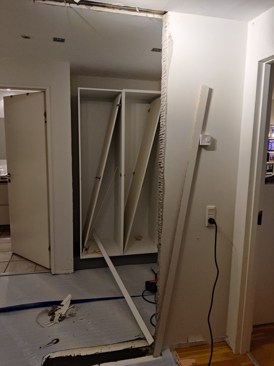

Kan dette gøres pænt?
Jeg har væltet det halve af en beton væg, og har måske ikke lige tænkt så meget over hvordan jeg gør den pæn, nogen erfaringer til hvordan?

Umiddelbart ser der på billederne ud til at være luft over den (?) Men stadig et relevant spørgsmål.
Kanten kan pudses op med mørtel eller evt gipspuds (to stykker lige træ spændes fast mod væggens sider så de er lodret og samme afstand, mellemrum udfyldes med mørtel og pudses), afsluttes med spartel, evt med hjørneforstærker hvis det er et udsat sted.

Først og fremmest, så understøttede den ikke noget, men jeg tænker jeg prøver med ovenstående teknik og så må det blive pænt:)
