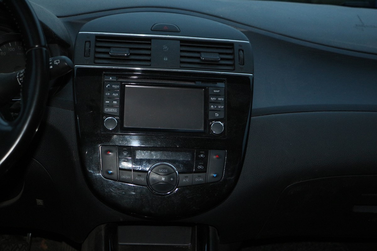

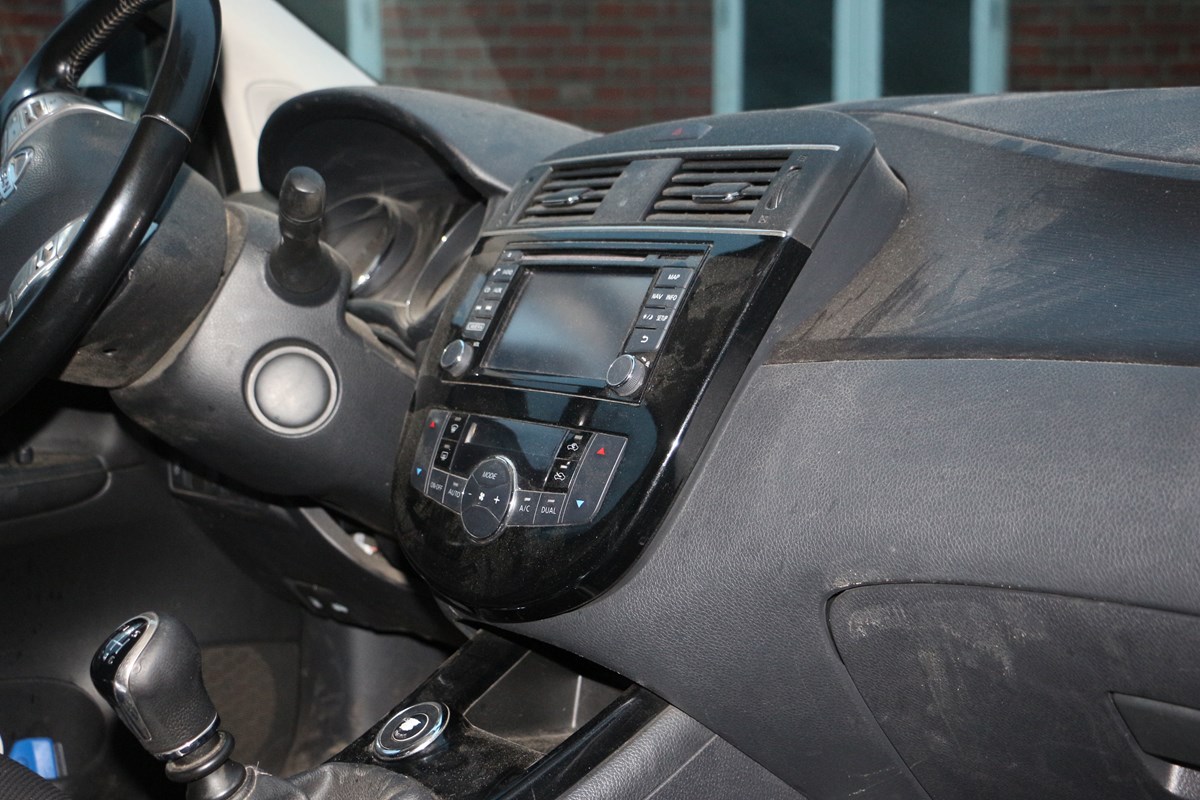

Ser konsollen i din bil sådan ud: https://www.youtube.com/watch?v=naSy59JvEy0
Hvis du tager radioen ud, så prøv om det bliver bedre med et stykke ledning på ca 75 cm's længde i antennestikket; Hvis ja så peger det på at det er din antenne der er dårlig
god video, men det ser ikke sådan ud. Måske den nederste del ligner så der er da noget der skal prøves af.
På min bil er radioen en touch skærm med integreret gps.
Et billede ville hjælpe os med at give dig et godt svar!!!
"AUTOELEKTRIKEREN"
Det må jeg prøve . Øverst fra siden (Passagersæde) og nederste lige på fra bagsæde.
Hele den sorte brede ramme rundt om radioen og varmepanelet skal "clipses" af ved hjælp af en bred stiv spartel eller lignende.
Under den ramme er radioen skruet fast med 4 eller flere skruer og når radioen er ude kan du teste/måle antennen.
Ved du hvor antennen er ? Kan du tage et billede af den også ?
