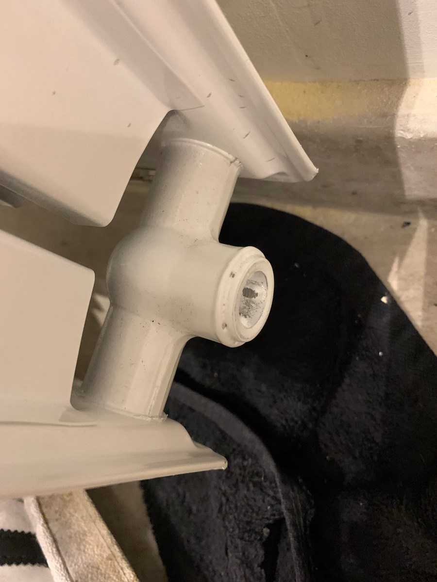

Vi er ved at montere en ny radiator, men det er som om at rørene i bunden af radiatoren er lukket, det er både til proppen og til Returløbet.

Der sidder en plast prop som skal skrues af. Den skal af i alle 4 huller og lukkes med frem - retur prop eller luftskrue.
Det er ikke plast, men metal/stål og det virker umiddelbart ikke som om at de kan komme ud. Radiatoren er købt i Harald Nyborg i starten af året.
Og det er første gang vi eller andre prøver at samle den
der skal et værktøj ind som passer imellem takkerne. Stykke fladjern, mejsel eller lignende. Så tager du fat med rørtang og drejer den ud. Som billedet viser så skal rørtang drejes nedad.
Når det er ude finder du 1/2" gevind.
Jeg vil stærk anbefale at bruge pakgarn og salve de steder hvor der ikke er gummiring. Unitape er ikke nemt at få tæt hver gang.
