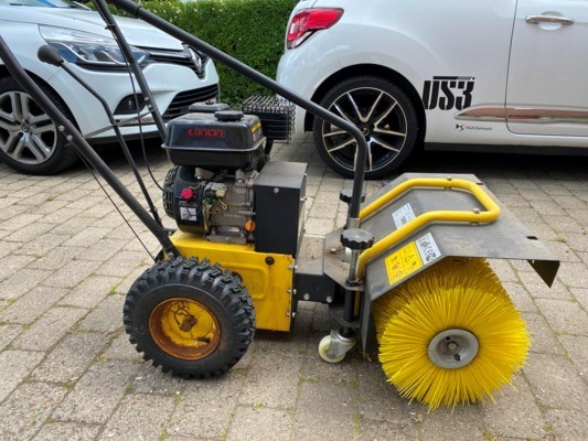

Jeg har denne her 4 takts fejemaskine til min stejle indkørsel - den går hele tiden ud ned ad bakke. Er jeg nødt til at indse at det ikke går med en 4 takter og hvad er alternativet når der skal fejes sne?
 Tror det er svømmeren den er gal med når jeg kører ned ad bakke, der er nemlig ingen problemer opad eller ligeud. Her spinner den som en mis
Det ser ud som om der er olievagt på motoren. Måske løber motorolien væk fra sensoren når du kører nedad. Prøv at fylde lidt mere motorolie på.
Hvordan kan jeg se om der er olievagt på?
Jeg kan se en gul ledning gå ud fra krumtaphuset lige under - og lidt til højre for stopkontakten.

Mange tak. Jeg fik fyldt noget ekstra olie på og nu lader den til at virke på de lidt mere stejle stigninger  😃
