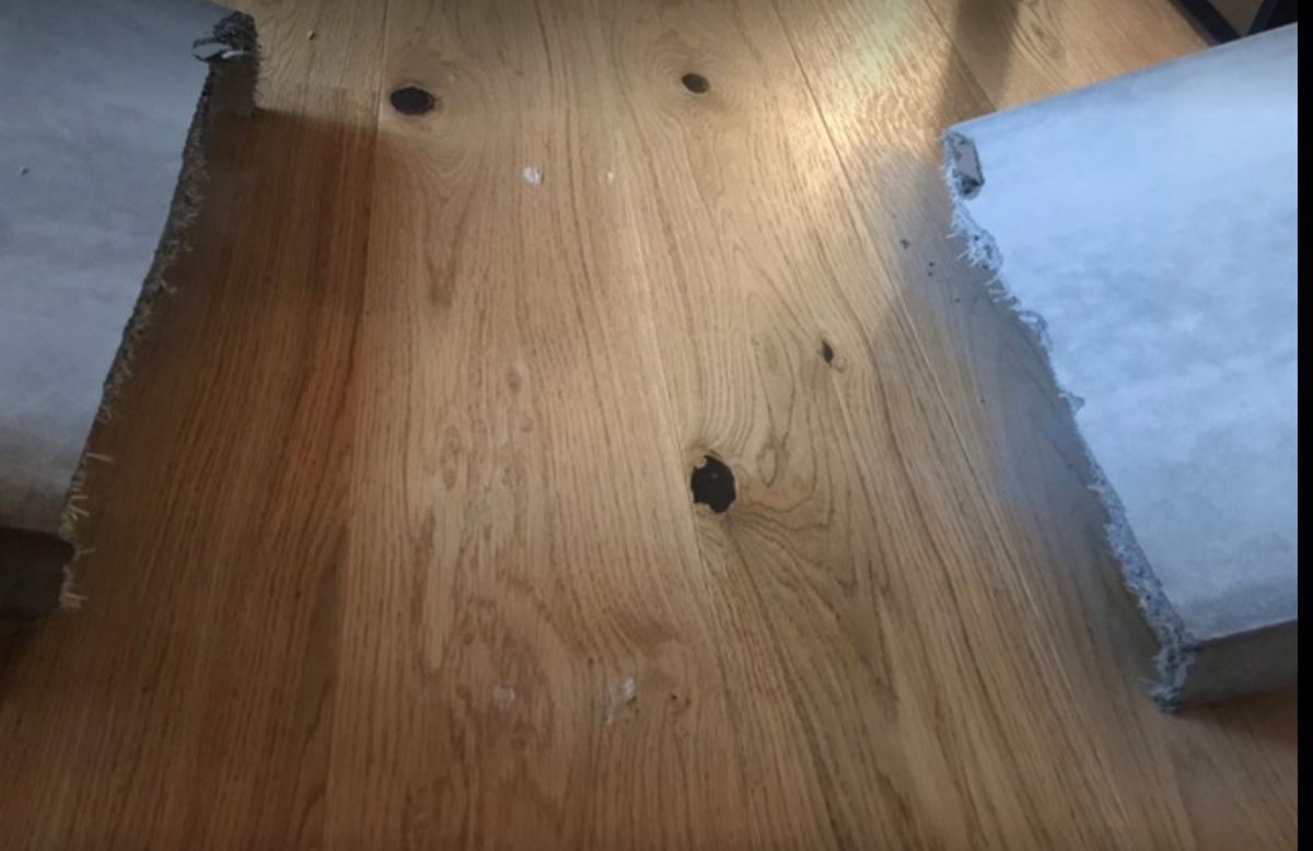

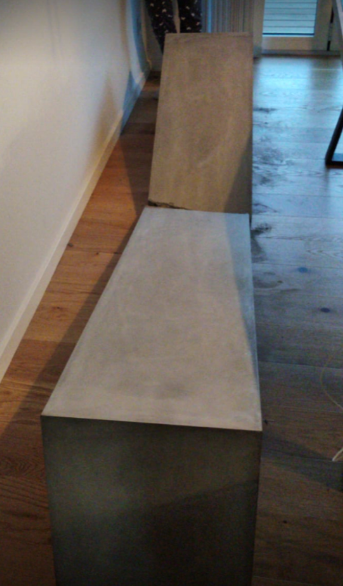

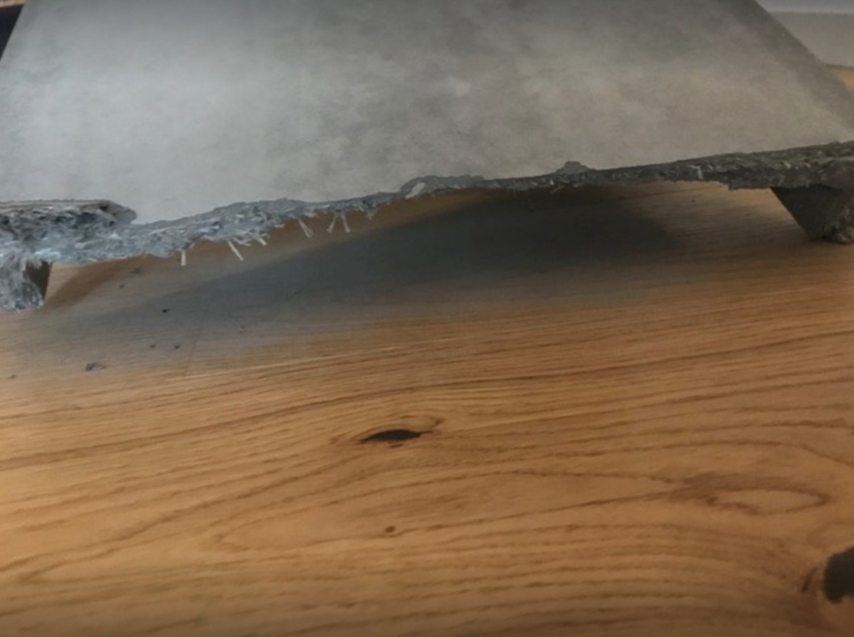

Hejsa,
Min kære beton bænk er brækket. Kan den laves?
Det vil være muligt at lave noget noget understøtning under den, da der er et slags hulrum.
Måske støbe med noget beton samt en afstiver, og så en lædder pude oven på for at dække.
Men er det overhovedet muligt?

Jeg vil da mene at self. kan den repareres, men spørgsmålet er om du vil synes at det bliver pænt nok. Et par stykker hårdtræ terrasseplanker sat op under med en lim som kan binde på betonen. og så en rå betonflise som ekstra ben neden under. skruet fast til træet så den ikke vælter.

Beton kan limes med eksempelvis LIP fliseklæb og overgangen kan gøres næsten usynlig med en fugtig skuresvamp.
Kunne du eventuelt kombinere Rantzaus forslag med et betonstiver på højkant (i tilsvarende farve selvfølgelig) limet fast under sædet. Selvfølgelig vil den ikke bevare sit “lette” udtryk.
Måske du kan udstøbe undersiden (hvis du vender bænken på hovedet) og ilægge et par armeringsstænger. Udfordringen kan måske blive at få betonen til at hænge fast på bænkens overflade. Måske da kan bruge noget betonprimer eller lidt tyndt opblandet fliseklæber

Du kan ilægge armeringsjern som Anders K foreslår, men først når fladerne er limet sammen og hærdet. Jernene støbes fast og omsluttes helt med fliseklæber og der skal ikke primes. Rillerne fugtes kun med vand på en pensel.
Med en bænk som din vil jeg foreslå 4-5 langsgående riller.
