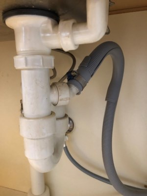

Jeg har dog en udfordring forbundet med afløbsslangen fra tørretumbleren, hvor jeg har brug for råd ift. at få monteret denne korrekt på vores afløb.
Afløbsslangen fra vaskemaskinen er tilkoblet vores afløb, men idet det nuværende setup kun har én tilkobling af afløb (se billedet), formoder jeg derfor at der skal laves en Y-forgrening eller lign. for at få tilkoblet afløbsslangen fra tørretumbleren også.
Min udfordring er dog, at jeg blot havde kigget på en traditionel dobbelt slangeforskruning (ala

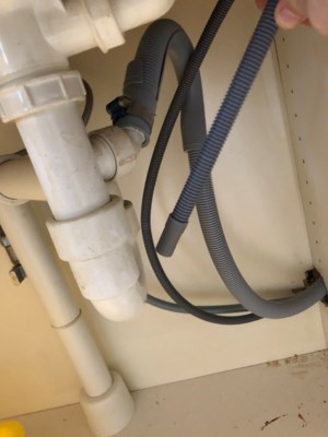

https://www.bauhaus.dk/slangeforskruning-dobbelt-1). Udfordringen ligger dog i, at afløbsslangen fra tørretumbleren har indvendigt mål på 10mm (og dermed kræver en 3/8 tilslutning).
(den tynde afløbsslange på billedet er afløbsslangen fra tørretumbleren).
Hvordan løser jeg dette?

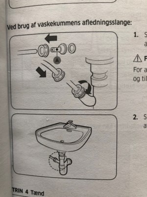

Jeg har læst manualen fra tørretumbleren ift. at se hvordan de foreslår en tilslutning. Den ser sådan ud:
For at anvende sådan en løsning, så vil jeg skulle fjerne den nuværende enkelt slangeforskruning, men så har jeg et problem ift. vaskemaskinen.
