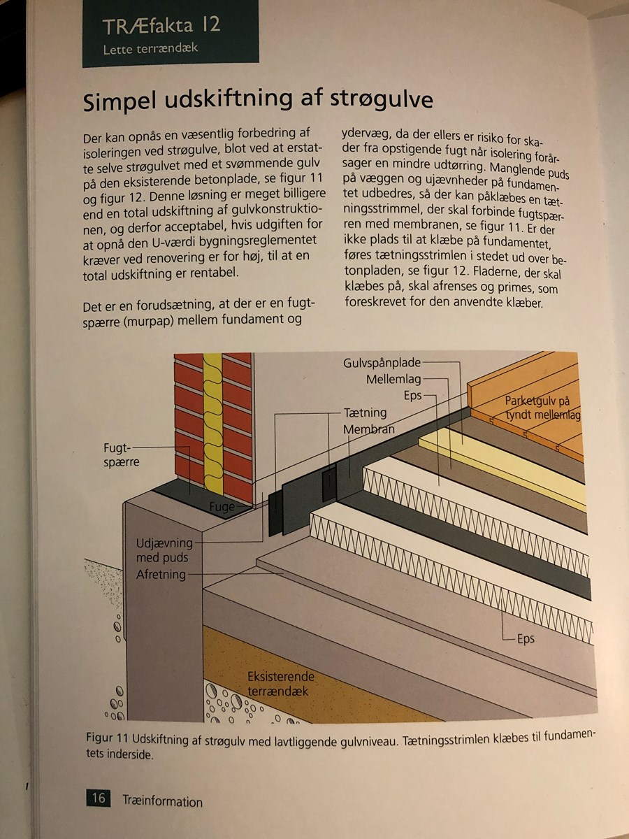

Skal til at ligge kingspan og derefter sporplader med gulvvarme eller støbt dæk med gulvvarme.
Træfakta 12 forskriver at man skal pudse alle ujævnhedder op v. Sokkelen samt ligge murpap mellem fundament og murværk, efterfulgt af en fuge så nedefra fugt ikke kan stige op i væggen.
Der ligger en murpap idag, men behøver man at pudse alle ujævnhedder ud og ligge en fuge hele vejen rundt mellem sokkel og væg?
Håber i vil hjælpe med lidt erfaring 😊
