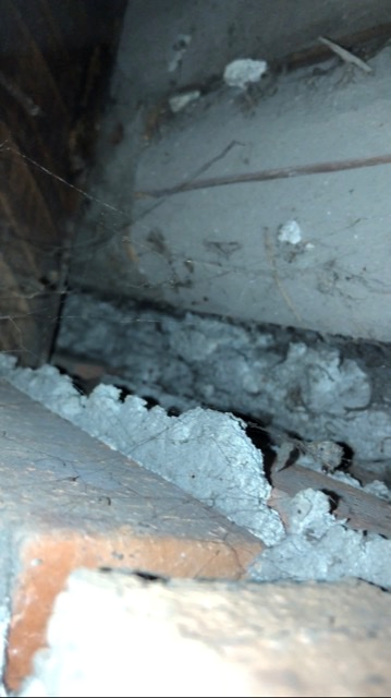

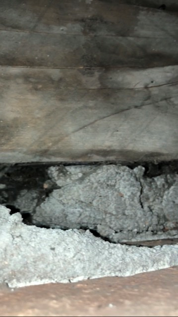

Uopvarmet garage, papiruld i hulmur Fjendbo 86 8800 04-12-2021 13:38 HejIsolere hulmur i uopvarmet, muret garage med papiruld, er det anbefalelsesværdig? Tænker primært på isoleringens egenskaber angående fugt.Er der derudover noget at gøre ved en hulmur fuld af sjusk (mørtel)? 2 svar Følg tråden Annonce Annonce Annonce
TRRA 1291 2770 04-12-2021 14:49 Tror egentlig jeg ville vælge Rockwool eller Sundolit. De er bedre hvis der er risiko for fugtophobning - og det er der alt andet lige i en uopvarmet mur. Mvh Troels
Fjendbo Trådstarter 86 8800 07-12-2021 22:48 Udmærket. Det må blive noget, som ikke optager fugt. Papirisolering var også kun et emne, da jeg muligvis kan overtage lidt, der kommer i overskud.Tak.
