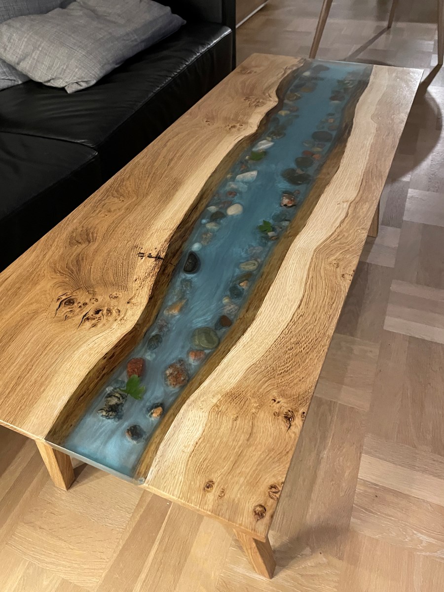

Jeg har kastet mig over et sofabord i eg og epoxy og vil høre hvad jeg mangler at gøre. Egetræet er behandlet med møbellak og river er slebet fra k100-k1500 og efterfølgende poleret. Nu kommer det. Jeg kan ikke få epoxy til at blive helt shiny. Fx når jeg kommer lidt vand på så fremstår farverne flotte men når det tørrer er det en lille smule mat. Jeg har prøvet at pensle noget lak på. Det blev noget rod og jeg måtte ha det af igen(krævende) men det lykkedes. Er der noget herinde som kan anbefale et slutfinish eller gi mig et tip om ting jeg kunne gøre.
Jeg har set man kan coate hele pladen men jeg vil gerne holde træet som det er
Mvh TykkeFar

Og det er kun overfladen som er lidt mat. Synes bare jeg polerer og polerer uden jeg helt kommer i mål. Skal lige siges at jeg polerer med polérskive som sættes på skruemaskine
Har tænkt om det er måden jeg polerer på

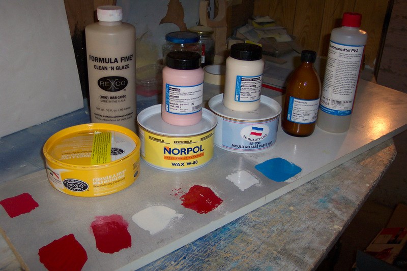

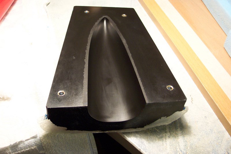

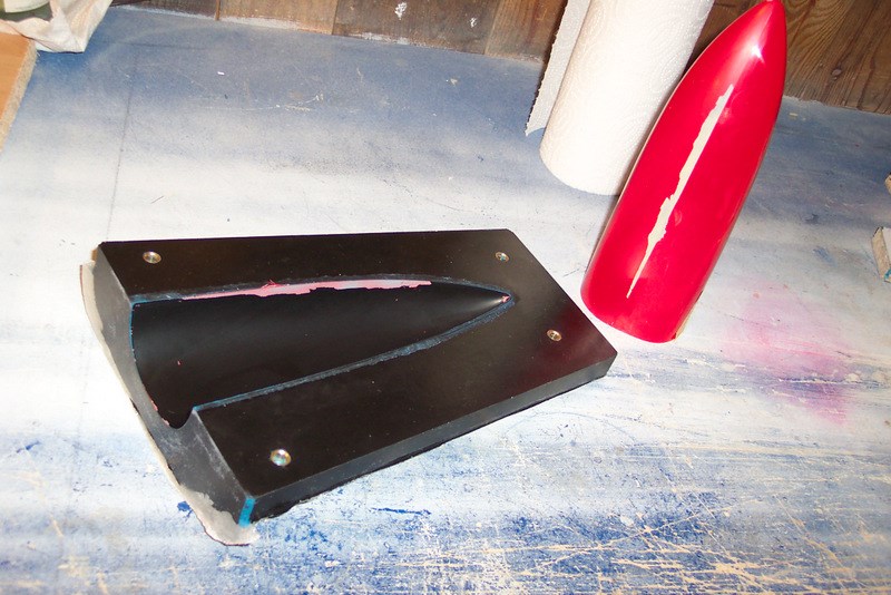

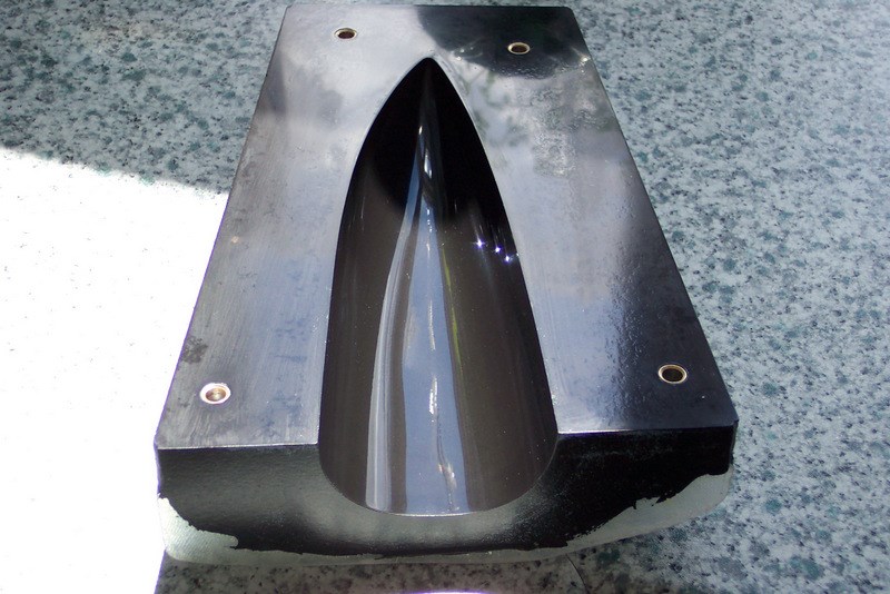

Jeg har en gang lavet en støbeform af epoxy som måtte poleres.  Jeg har også brugt noget som er udgået. Det har været en en grov og en fin polerpasta. Købt i en forretning som sælger epoxy. Men pga faconen måtte jeg håndpolere det. Kan huske at polerpasta var blevet endnu finere efter lidt polering, som om den er blevet nedbrudt lidt mere af polering.
Det er blevet meget godt. Jeg måtte eksperimentere meget, med forskellige voks typer osv, med og uden silicone.
Jeg kan se at 3Ms polermiddel er populær - på youtube :-) .
Jeg har også brugt en 3M en gang, Jeg har fået rester i en flaske hos en bekendt automaler.
https://youtu.be/iPFQHDFuXNM
Det er de 2 mindste bøtter som er polermiddel. På tysk " polierpaste" og den hvide er extra fein
Jeg har købt 3M polermiddel her LINK
Kan sikkert købes mange andre steder også...
Dem DLG henviser til, de små bøtter på billedet.
