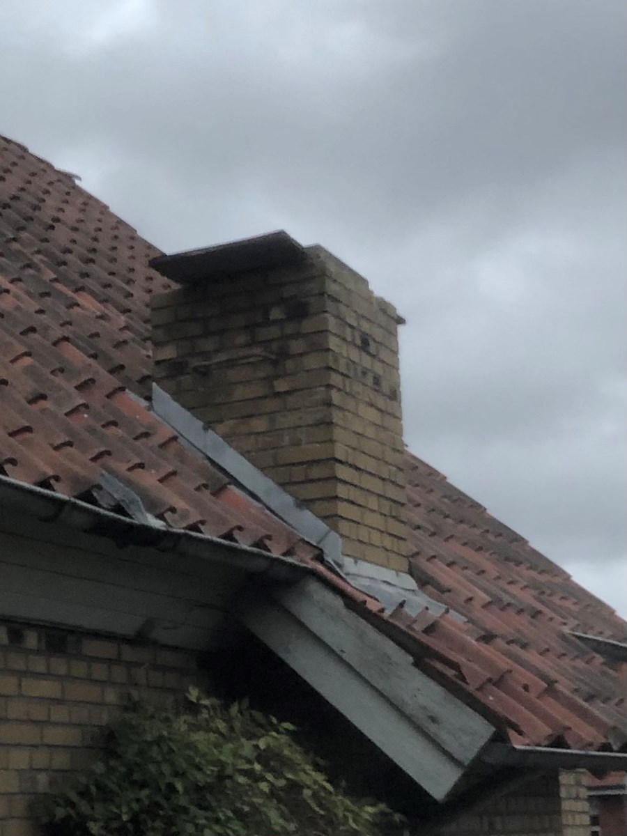

Vi har været igang med at pille vores gamle skorsten ned. Vi mangler det nederste stykke, hvor vi går under taget. I den forbindelse skal vi have lavet en løsning med noget midlertidigt tag.
Vi skal have skiftet tag (forlænge spær udad osv) til foråret, så det er blot en midlertidig løsning, der kan holde vinteren over.
Jeg har hørt flere løsninger med hhv. udspændt plastik, krydsfinerplader og vintermåtte, men kan ikke gennemskue, hvilken vej der er bedst at gå. Er der nogen, der har de vise sten?
Der mangler jo lægter, der hvor skorstenen går op, så dem kommer jeg vel ikke udenom at skulle sætte op igen?
Plast kan måske klare det, men det har en kedelig tendens til at lave en lomme nedad hvor vandet samles.
Bruger du krydsfiner plade så er problemet at det ikke kan gå under bølger på taget over hullet.
Så en kombination at krydsfiner og kraftig plast er nok det bedste / billigste. Så klarer du det uden nye lægter.
Plast skal gå godt ind under tagsten øverst og det må godt være 2. tagsten så plast komme i klemme.
I sider også ind under og eventuel vikle omkring en liste så det delvis kan sættes godt fast og delvis danne en kant som holder vandet på plads inde på plast fladen,
 Det skal ud over tagsten nederst. Brug evt. Borups tagtæt til at klæbe det fast med eller når det er tidsbegrænset en anden form for lim.
Tror du får bedste resultat ved også at fjerne tagstenene neden for skorstenen. Så kan du få “elmands” krydsfinerplade helt ned til tagrenden.
God ide.
