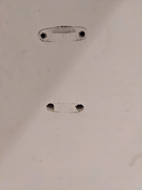

Har lige overtaget nyt (gammelt) hus i dag og skal b.la. have malet vægge. Tidligere ejer har naturligvis haft diverse ting monteret på væggene, og det har selvfølgelig efterladt en del huller.
Hvad er den bedste løsning for at få en godt resultat? Væggen er filtet.
Jeg forestiller mig ikke, at man kan spartle store huller, uden at det bliver tydeligt at se?
Er det muligt at skære en bane af filten af, lægge en ny på, og så 'splejse' dem sammen?
Eller hvad er den mest professionelle løsning?
På forhånd tak. Mvh Martin 🙂
Det kan godt spartles og males så der bliver pænt, strukturen fra malerrullen skjuler det meste.
Bliver sværere at finde maling i samme nuance og glans, bedste løsning er at male det hele - isf så husk at vaske ned med grundrens.
/BOFH
Fyld huller ud med spartelmasse uden at svine ud på filt. Eller vask det grundig efter. Når massen dagen efter er sunket kommer sidste sidste spartling og ligeledes så lidt som muligt på filt. Inden det tørre dupper du med en køkkensvamp eller sammen krøllet avis. Bare ikke er helt glat når du er færdig kan det ikke ses.
Det gode råd er at male det hele.
