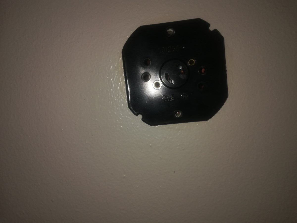

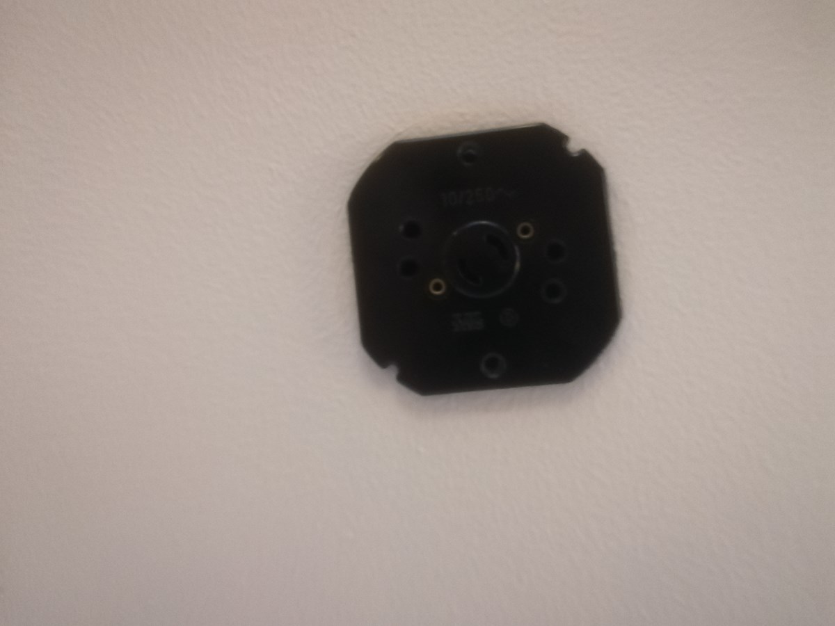

Hjælp til afmontering af lampeudtag
Dette er et lampeudtag til en lampestikprop - eller hvad sådan en fætter nu hedder.
Jeg har fjerne to lange skruer (øverste og nederste hul på billederne). Men den sidder urokkeligt fast.
Er der en hemmelig skrue et sted, eller en fidus, jeg ikke kender til?
Nej skruerne du har pillet ud er det enete der holder udtaget på plads i dåsen.
Måske er det malet/groet fast, så prøv at lirke lidt i kanten med en spartel, så kommer det nok fri.
Der kan selvfølgelig også være meget korte ledninger, men de er nok ikke så korte at udtaget ikke ville kunne komme et par cm ud.
